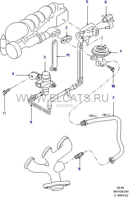

Клапан стоит около 3000-3500 руб. Гимор в выкручивании трубки №7 на картинке. А как определили не рабочие лямды? (интересно).У меня чек не горит ,ошибок нет.Лямды рабочие.Выгорел катализатор (дребежащий звук при нажатии на педаль газа),средний расход 19л. Буду пытатся оптимизировать показание задних Л-зондов.Про ЕГР писал,можно заглушить и посмотреть,что получиться.

У меня (дв.3.0) трубки ЕГР нет, клапана №1 - нет, отверстия на коллекторах - заглушены, резиновые трубки от клапана (?деталь№5?) варварским способом отрезаны (болтаются в воздухе), деталь №3 - не видел (завтра посмотрю). Чек не горит.
До кучи: нет катализаторов, нет Л-зондов. На моторном жгуте проводов очень много разъёмов с перемычками (неколхозного вида).
Дополнено 22.11.2010. Деталь №3 отсутствует.
Горит Чек. Система EGR не работает. Неисправны согласно фото 3 - вакуумный соленоид и 5 - датчик DPFE. Стоиммость вопроса приблизительно 150 у.е.. Если честно жаба задавила да и Фиг с ней, на работу двигла вроде не влияет, но горит Чек. Если, что перестанет работать кроме системы EGR не увижу, могут быть проблемы похуже. Нужно сделать как у Димы. Дим, а ты смотрел лампочка целая на чекенджин?
