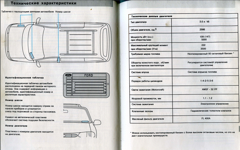

Где находяться номера вин 98год машина?

У меня шильда полицейская в створе водительской двери.

На ребре крепления крыла.Справа окошко.Но можно разболтовать левое крыло,под ребром есть тоже номер.Сам недавно,разбераяя машину обнаружил. :hi:

Windstarr писал(а): 07 ноя 2017, 16:16 Где находяться номера вин 98год машина?
В инструкции по эксплуатации машины все описано. Читайте инструкции !!!!
http://www.ford-windstar.ru/manual/Ford ... r_1997.pdf
Как можно эксплуатировать АВТОМОБИЛЬ не зная его ?
