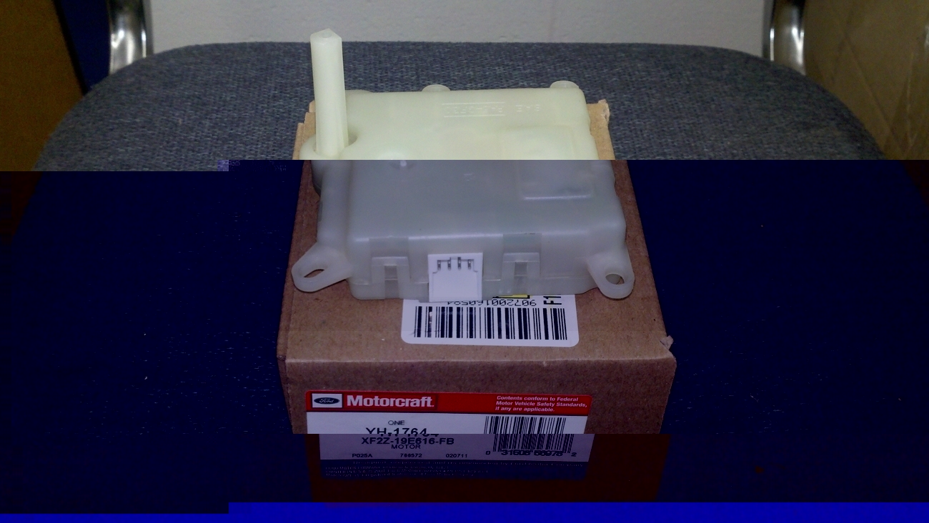

ну проблема озвучена в заголовке, теперь прошу кто чем может помогите, может случалось у кого подобное, мне сказали что виноват вот этот контроллер, ну то есть язычок, который регулирует там заслонку забора теплого/холодного воздуха

еще мне сказали что было такое несколько лет назад, только было наоборот и зимой, вместо теплого воздуха шел холодный, меняли вот этот моторчик
