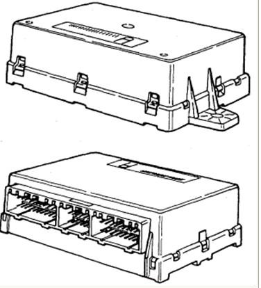

На своём Винде сделал кнопку отключения салонного света. Снял обшивку снизу торпеды, ниже рулевой колонки. Справа от рулевой колонки, на левой стороне "бороды" закреплен Generic Electronic Module (GEM). Разрезал голубой/чёрный провод, идущий от GEM (разъём С233, ножка 9) к реле салонного света, впаял в разрыв выключатель, вывел его на приборную панель. http://ford-windstar.ru/manual/57-08.pdf" target="_blank Схема на странице 32.
