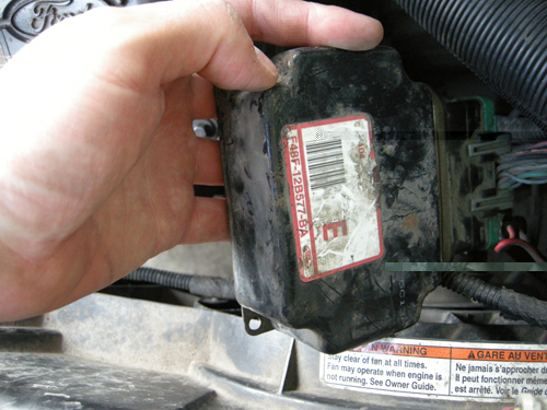

Интересную вещь обнаружили ремонтируя A/C,могу ошибиться,но это мозг кондея.Но он почему то не закреплён,завтра сфоткаю сие и выложу на опознание.Куда его привязать,коллеги??? :?: :?: :?: :geek: :oops:
Re: Нашёл в недрах подкапотного пространства

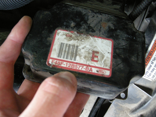

Вот он этот ящик.Где он должен крепиться?Если можно с фоткой :roll:
Raoul Duke писал(а):Интересную вещь обнаружили ремонтируя A/C,могу ошибиться,но это мозг кондея.Но он почему то не закреплён,завтра сфоткаю сие и выложу на опознание.Куда его привязать,коллеги??? :?: :?: :?: :geek: :oops:
FAN FUEL PUMP как оказалось :x
Это релюхи на включение вентилятора. Стоят между радиатором, с левого боку по ходу движения, и передней панелью. С фоткой не помогу - у меня он тоже не на месте, и с телефона слить нечем. На штатном месте на него летит грязь, и он на большинстве машин первого выпуска совсем в непотребном состоянии, у тебя ещё бодрячком смотрится.

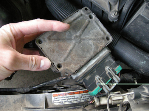

В общих чертах понятно,но хотелось бы фотку.Ладн мож кто скинет.Попытаюсь в выходные на место поставить.
Плохо ему на родном месте. Вся грязь летит с дороги. Лучше примотай между карлсоном и движком, некрасиво, но не так окисляется.
Ну и разбери, рассверли заклёпки, почисть, проверь насколько окислилась внутри схема, если требуется пропаяй, и собери уже на болтики.
aleksandr писал(а):Плохо ему на родном месте. Вся грязь летит с дороги. Лучше примотай между карлсоном и движком, некрасиво, но не так окисляется.
Я уже думал об этом, но очень горячо возле движка.Надо подумать. :ugeek:
Это CCRM (Constant Control Relay Module). В нём стоит реле бензонасоса, реле управления муфтой компрессора кондея, реле 1-ой и 2-ой скорости вентиляторов радиатора ОЖ, реле вентиляторов радиатора кондея :ugeek:
СтоИт эта фигня, как написал Саша, на рамке радиаторов слева, внизу. В грязном и сыром месте. Чтобы её снять или поставить на место надо снимать радиаторы (естественно, со сливанием всех жидкостей). Кто придумал её туда ставить: фордовцы или ниссановцы - не знаю. Наверно это был тот, кто придумал впаять эти реле в единый блок и заклепать его заклёпками. Чтобы при выходе из строя одного реле разводить клиента на замену всего блока (со сливанием жидкостей, сниманием радиаторов и т.д.)

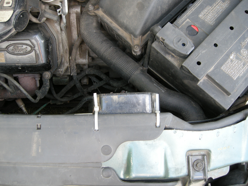

Вот сюда я его решил прикрепить,говорят на тарасах он здесь закреплён.Сухо и тепло здесь,даже жарко.После поездки потрогал корпус чуть не обжёгся.
Не знаю какая конструкторская голова засунула его на это место,я имею ввиду штатное.Какой то вредитель-шпион с автотаза :lol: :lol:

Я его засунул между воздуханом и аккумулятором.
