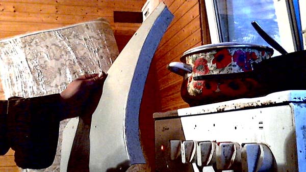

Почти готово, осталось подрезать по месту и подогнать ступеньки
почти готово.jpg (61.22 КБ) 22144 просмотра

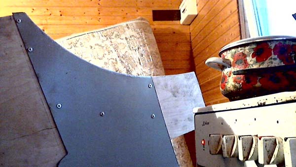

В процессе загиба
В процессе загиба

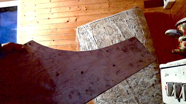

Фанерное лекало
Фанерное лекало

Ну вот в общем то вставка практически готова. Осталось заварить технологические дырки от саморезов. Поеду в магазин за кромкогибом (нет у меня своего, давно хотел купить) и звёздочкой для снятия ремней, чтоб снять обшивку боковины.
