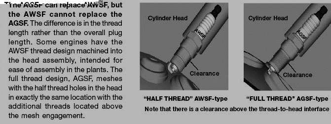

Отправил Александру пдф-ку по Моторкрафтовским свечам. Для раздела "мануалы".
- свечи.jpg (36.15 КБ) 17960 просмотров
Re: Cвечи на 3,8
evgens, всё сделал правильно. Суффикс FM, ЕЕ - форма электрода.
Re: Cвечи на 3,8
Спасибо, выложил все три файла в раздел "мануалы".rudy писал(а):Отправил Александру пдф-ку по Моторкрафтовским свечам. Для раздела "мануалы".
Re: Cвечи на 3,8
rudy, а можно с этого момента поподробней и лучше на русском, а то вражеский язык для меня что китайские иероглифы для мартышкиrudy писал(а):Суффикс FM, ЕЕ - форма электрода.
