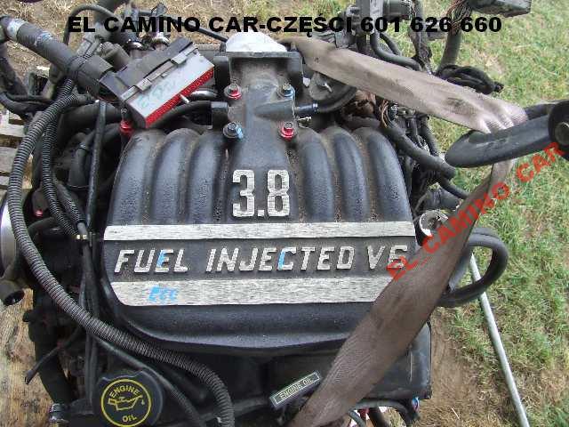

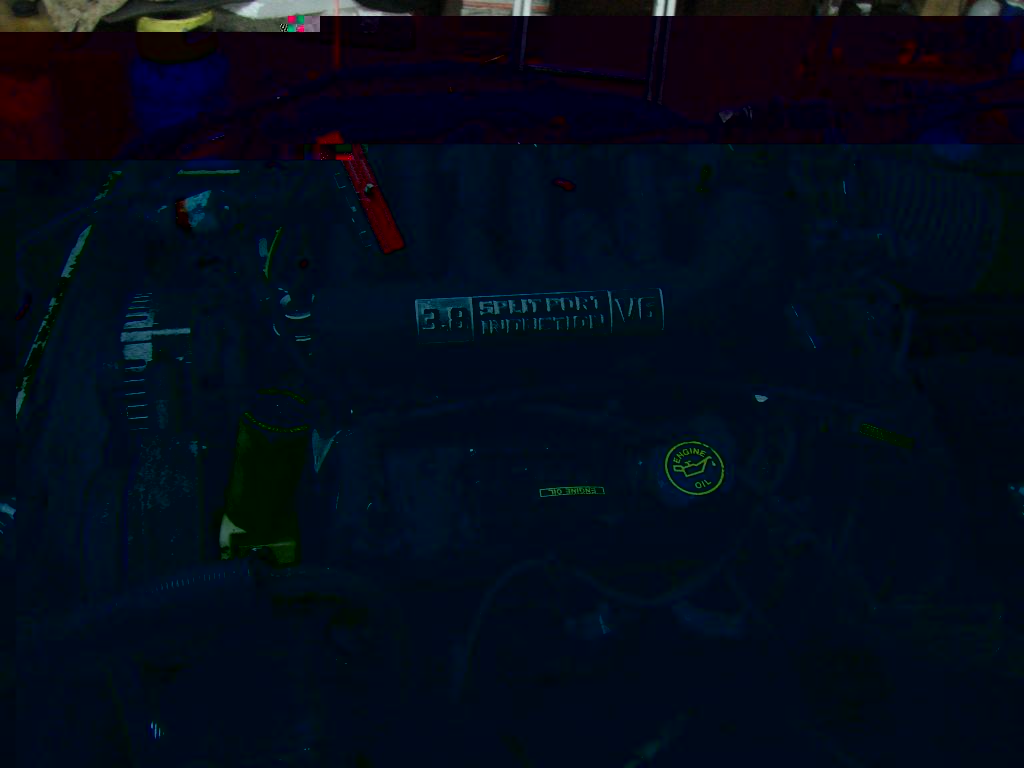

Господа форумчане! Предистория проста: заклинил мотор. Пока предполагаю, что дешевле и быстрее было бы заменить заклинившый на Б/Ушный, но рабочий такой же 3,8 (о замене на трехлитровый даже и не думаю). В живую Виндстара трогал только своего. А вот по фотографиям дорестайлингового кузова под капотом видел два варианта мотора объемом 3,8. Отличие навскидку в форме верхней части воздушного коллектора.
У меня стоит первый вариант, с крупной баклушей с крупными цифрами 3,8 и надписью Фулл Инжектид V6.
А попадаются варианты с двумя трубами вместо баклуши (Ох и написал!) с мелкой надписью 3,8 Сплит порт индукшн V6.
Кто знает, подскажите, кроме формы коллектора, существенны ли отличия? Сложно ли будет заменит первый на второй без переделок?

... неправильно выложил фотки - у меня второй двигатель. Стал рассматривать и искать отличия: 1. регулятор давления топлива слева, у меня справа, 2. вакуумные трубки тоже слева, у меня справа.
Re: Есть ли отличия в дорестайлинговых 3,8 двигателях?
В общем по мелочам различий там много. Блок вроде одинаковый. Головы и всё навесное точно разные. Если у тебя второй двигатель, где написано 3.8 - не обязательно брать от Виндстара 94-96, можешь взять от Тауруса и поменять переднюю крышку и шкив маховика (там свои), плюс навесное - тараскины запчасти дешевле. Подойдёт ли в сборе - увы не скажу, однозначно там и мозги свои стоят, про жгуты проводки тоже не знаю.
