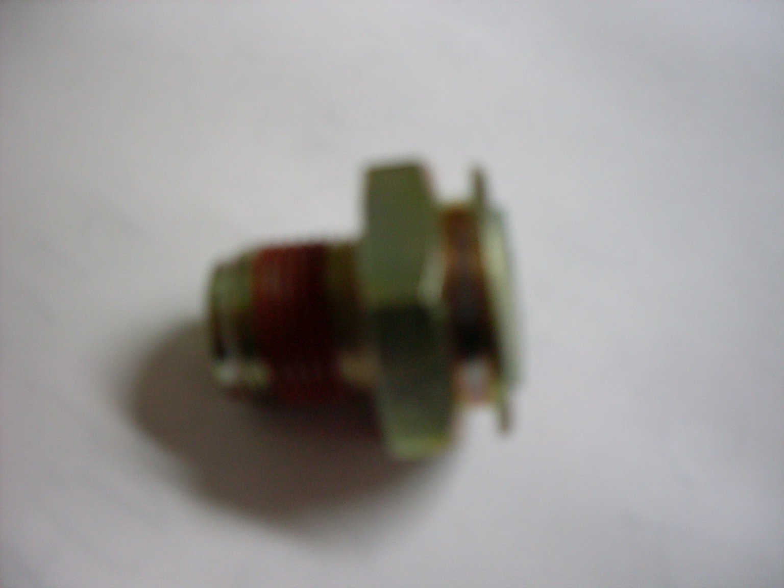

Дождался соеденителей шлангов,фото не получаються.В коннекторе стоят две прокладки (резиновые кольца) и пластиковый стопор. В выходные поменяю по итогу отпишусь. Стоимость коннектора 320руб,не соизмерима со стоимостью нового радиатора и шлангов.
- Упаковка.
- Коннектор.jpg (200.21 КБ) 16353 просмотра
- Cнимок получился плохо,но цель ясна.
- коннектор1.jpg (182.65 КБ) 16353 просмотра
