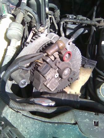

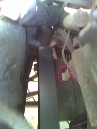

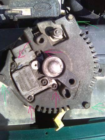

На днях загорелся аккумулятор в смысле лампочка на приборке на ходу :evil: :evil: :evil: , обороты выше двух тысяч вроде гаснет :D , так и ездил- кочергу на двойку и вперёд, до полуночи дотянул впринципе нормально фары светят, двигатель работает, а там ближе к дому. Утром решил снять генератор. Клемму с акума не скидывал- если все аккуратно то ничего страшного не произойдёт. Сначала вынимаем разьем с модуля зажигания, потом ослабляем натяжку ремня привода гены, мне под руку попала вот эта деталь самая ржавая на фото. Вставляем её тупым концом в прорезь на натяжителе и тянем на себя, ремень ослабнет, только аккуратно- совсем рядом модуль зажигания, что то от кондея- вообщем внимательно, снимаем ремень с шкива гены и открутив два болта один ключом на 15, другой на 10, поддев гену монтажкой вынимаем со своего места и аккуратно снимаем разьемы и используя головку на 11 откручиваем плюсовой провод, затем торксом на 20 откручиваем 4 болтика крепления регулятора напряжения и снимаем его, ключом на 10 откручиваем 3 болта крепления задней крышки

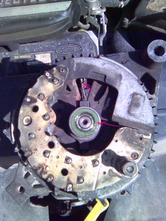

Аккуратно постукивая молоточком снимаем заднюю крышку, она держиться на подшипнике, пока он не выйдет с своего места. Там я нашёл свою проблему :D : отпаялась шина идущая на обмотку возбуждения, после танцев с бубном(паяльником), припоем, канифолью и кислотой был достигнут компромисс с совестью, но через минуту совесть убедила меня облудить тонкую жилку от провода и обмотать место пайки, прогрев всё это еще раз паяльником и вскрыть сальник подшипника и обновить там смазку и только после этого дала добро на сборку. Собираем гену, ставим, заводим, тестером проверяем напряжение в системе 13,6-14,8 вольт, включаем фары, печку снова проверяем напряжение.

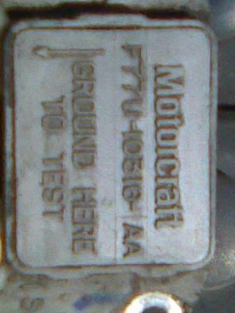

регулятор напряжения со щетками (щётки можно заменить отдельно от регулятора)
генератор со снятой крышкой и отпаявшаяся шина
