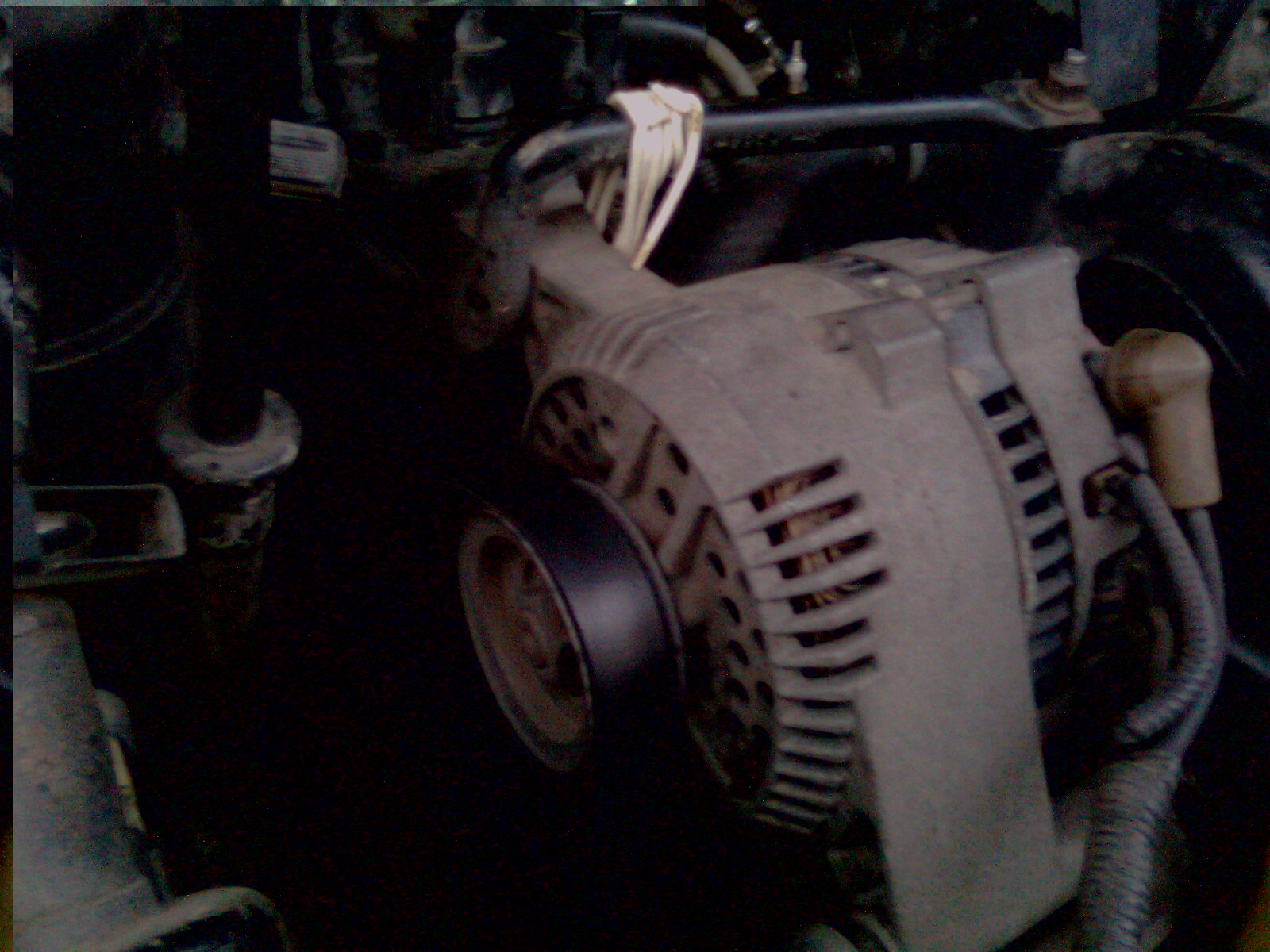

А когда ремень растянется, можно сделать как у меня - натянуть ремень генератором, т.е., открутить на генераторе верхний болт (короткий, который ближе к салону), отпустить нижний длинный болт и поднять генератор вверх, натянув тем самым ремень, и зафиксировать в этом положении, например проволокой. Полгода так езжу

А теперь о последствиях вышеописанной процедуры, может кому пригодится.
Позавчера пропала зарядка, причем лампочка на торпеде даже не загорелась (т.е., включаешь зажигание - лампочка зарядки горит, заводишь мотор - лампочка тухнет, несмотря на то, что зарядки нет), как назло, я об этом узнал, когда стоял на границе между двумя таможнями Украина-Россия, когда машину заглушил, а крутнуть стартер сил в аккумуляторе не было. С горем пополам добрался домой, в ходе диагностики пропало зажигание - эмоций просто куча. Проблема разрешилась непредсказуемо - на нашей машине, когда стоишь лицом к капоту, слева находится какой-то широкий коммутатор, на корпусе выбито моторкрафт, и написано asid6, или что-то в этом роде, короче, я не знаю, что это за разъем, но оказалось, что разъем на нем вставляется без фиксаторов и он, видимо, просто разболтался на кочках. Вставил я его на место -и машина завелась, и зарядка появилась. И слава бы Богу, только сегодня на том же месте (на Украинской таможне) история повторилась, но вышеописанный разъем плотно сидел на своем месте. Прикурился, чудом доехал на остатках аккумулятора, выключая фары на более-менее освещенных участках дороги. Походил, посмотрел.
Тут то и осенило. Когда я натягивал ремень генератором - я открутил верхний болт, а к нему прикручивался толстенный провод, идущий на кузов - масса генератора. Теперь же провод был не затянут и потихоньку подоокислился. Масса пропала - а сней и зарядка.
Так что пост насчет натяжки ремня генератором можно смело переносить в раздел "Лепилово ведет к попадалову"!
Простите за многословие, просто эмоции...
