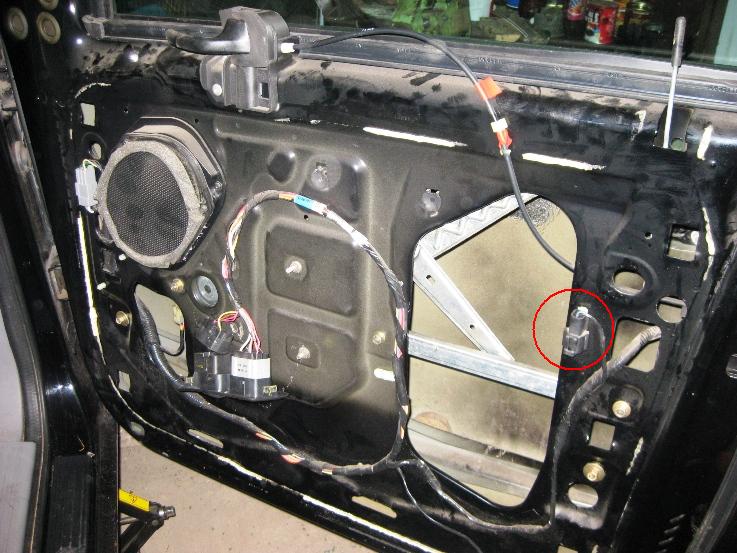

Вот фото, мот сгодятся кому ;)
снятая обшивка, вид сзади
обшивка, крепление
обшивка, крепление
обшивка, крепление
обшивка, крепление
изоляция
изоляция
дверь без обшивки
дверь без обшивки
Ребят, вопрос по последнему фото: для чего разъем (обведен красным кружком)? Облазил дверь в поисках что в него втыкается - не нашел :lol: . (Передние двери у меня закрываются/открываются только вручную или ключом. Центр. замок на сдвижные и багажник. При покупке прежний хозяин мотал головой, что "так и должно быть", есть мысль что брешет :lol:. Я думаю, что разъем - для ЦЗ, но облазил механизм ручки и запирания - не нашел даже остатков проводов, а тем более разъема, чтобы воткнуть.) Как думаете, для ЦЗ или нет ?
Re: Снятие обшивки дверей
Ты сам ответил на вопрос. Для електропривода замка.
ок, спасибо.
По ходу, или у меня его сняли, или не было :? (но разъем то есть! 8-) )
Ладно, будем искать, ибо хочу ЦЗ на все двери.
