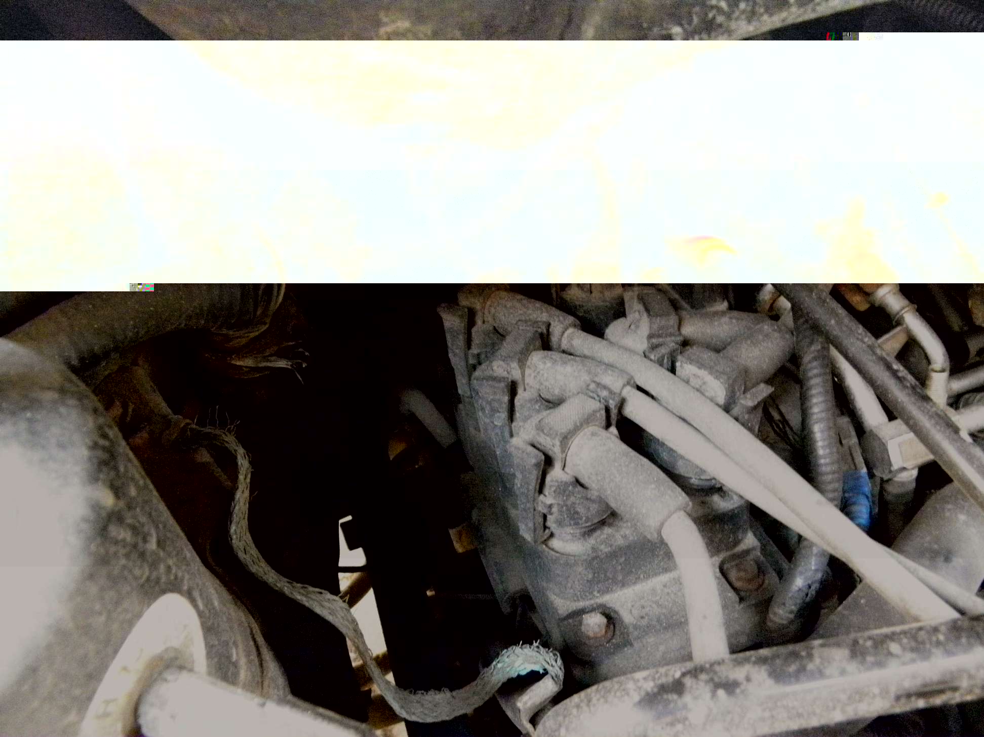

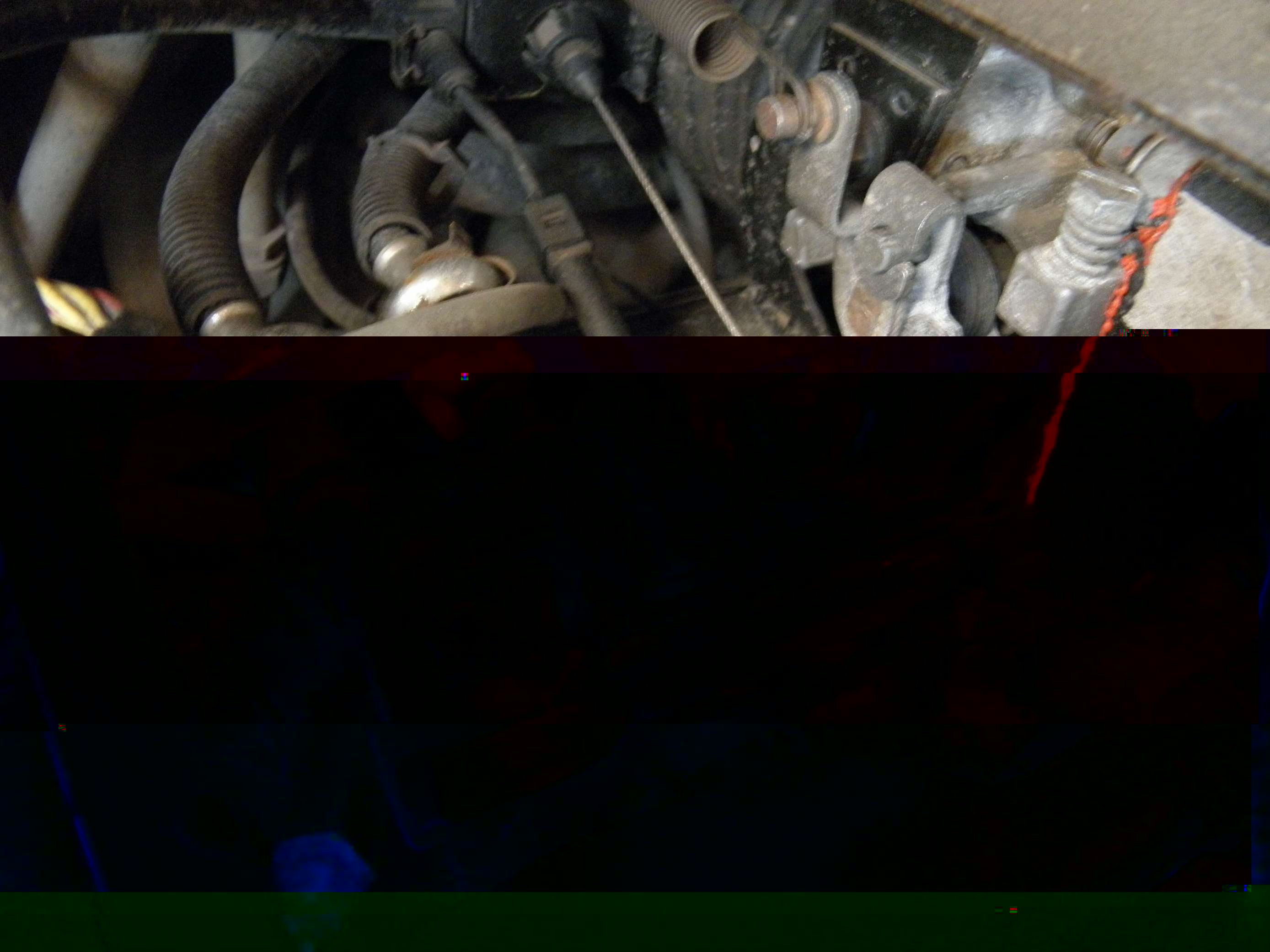

Я говорил вот про этот жгут проводов.
тоже жгут
тоже жгут
под рампой жгут
под рампой жгут
