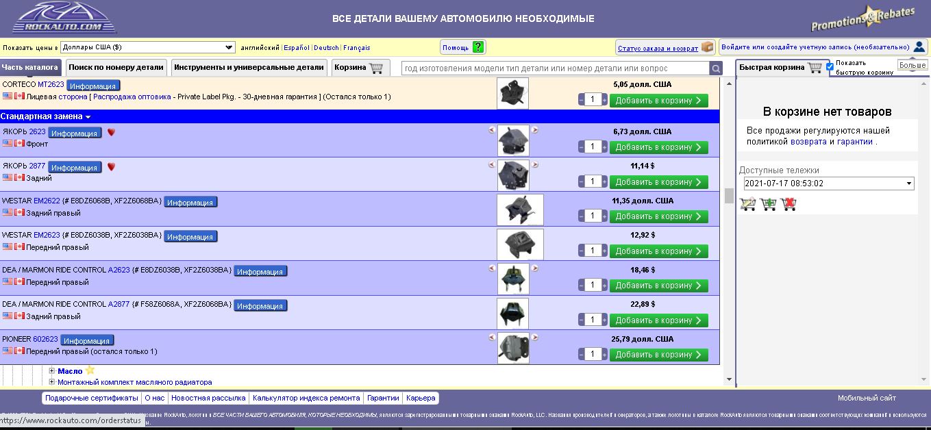

Подскажите плиз, номера подушек с пассажирской стороны ,обоих. Что-то гуглю и нифига не нахожу
Re: Удар при включении D и на разгоне на первой
https://www.rockauto.com/en/catalog/for ... mount,5552
каталог здесь можно мнгое найти

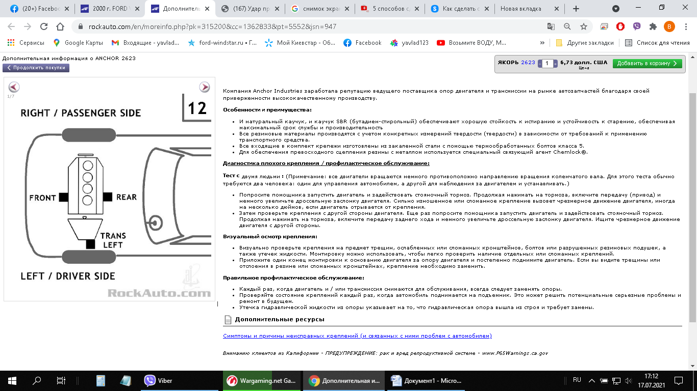

P.S.
там же, о детали нажав - информация
sanektx
Сообщения: 42
Зарегистрирован: 11 ноя 2016, 13:24
автомобиль: Citroen Xantia 95 1.6, Ford Windstar 2000 3.0
Откуда: Grodno, Belarus
Сообщение sanektx »
Спасибо, дельный каталог. А то я видел какие-то схемы, но по ним со 100% уверенностью сказать не мог. Хотя , как оказалось номера там были :)
