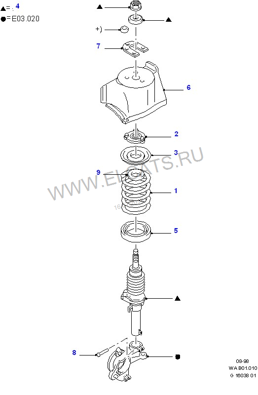

Re: Опорный подшипник , совместимость
Сообщение igor777 »
подшипник одинаковый. собираете не правильно
igor777
Сообщения: 126
автомобиль: FW 3.8 94г
Откуда: BY
Сообщение igor777 »
схема
