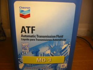

Добрый вечер,скажите можно ли лить вот это масло в АКПП?,осталось от предыдущей машины.

Лил его в Чероки,в тахо и в Вольво.
Re: Масло в Акпп
да, вполне
Re: Масло в Акпп
масло хорошее,но я бы не стал.Весьма сомнительный эксперимент.Зачем испытывать судьбу?
Re: Масло в Акпп
у него допуск меркон есть
Re: Масло в Акпп
eternal писал(а): 09 сен 2017, 01:46 у него допуск меркон есть
Пишут что нет,как я понял http://wlbs-oil.ru/transmissionnye-masl ... -md-3.html
Вот этот вроде как подходит Chevron Multi-Vehicle ATF http://wlbs-oil.ru/transmissionnye-masl ... e-atf.html
Re: Масло в Акпп
Толя 71 писал(а): 08 сен 2017, 23:10 Лил его в Чероки,в тахо и в Вольво.
Вот изучай http://wlbs-oil.ru/transmissionnye-masl ... dlya-akpp/
