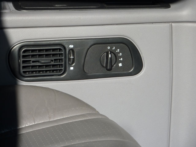

При покупке машины отсутствовало некоторое количество пластмассок (панелей) по интерьеру. Отсутствовал и задний блок управления задней печкой и кондеем. Купил б/у, поставил, подключил. Стало красиво, но не работает эта ручка
Управление задней печкой.JPG (49.62 КБ) 6370 просмотров
Работает только передняя ручка управления задней печкой/кондеем.
Вопрос к тем, у кого есть задняя печка с кондеем: я правильную ручку купил? Или она должна крутиться и в "тепло" и в "холод"?

У меня ,что бы работала задняя ручка ,переднюю надо переключить на один щелчок в право.Щелчок это конечно громко сказано,в первом положении ручки на передней панели,начинает работать задняя регулировка,в остальных положениях она не работает.
Re: Управление задней печкой
Все правильно купил и установил. electroprem правильно написал, работает переключатель когда включен спереди переключатель крайний справа в положении тепло или вентиляция.
Ребят, спасибо! Попробовал. Работает.
