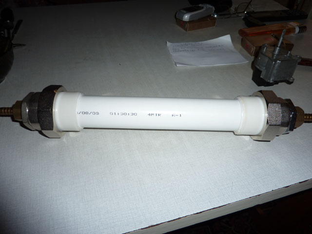

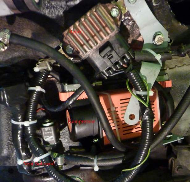

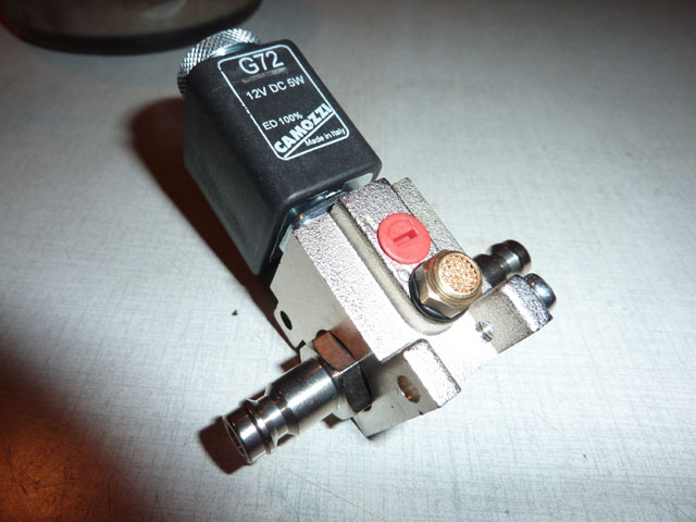

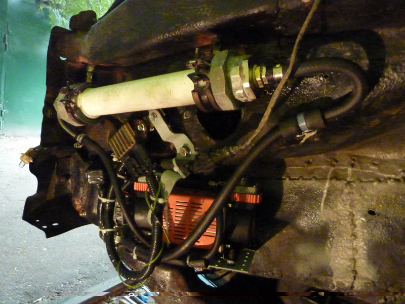

Предистория. СтоЯт: пневмоподушки - новые, датчик уровня - новый. Отсутствует блок компрессора (компрессор+осушитель+клапан вентиляции). Машина волочится задом по земле (пневмоподушки спущены). Новый компрессор стОит от 20 до 42 тыс.рублей. Б/у найти не удалось. В гараже валялся китайский шинный комрессор за 300 рублей. Присоединил его к пневме, а вместо клапана вентиляции повесил реле (нагрузка-обманка для мозгов пневмы). Подвеска накачивалась, но не спускалась (т.к. нету клапана). Так проездил с осени прошлого года до этой весны. Решил всё сделать как надо (поставить фильтр, осушитель, клапан вентиляции, компрессор помощней).
Осушитель мне сделали сантехники из куска пластиковой водопроводной трубы (устройство аналогично фордовскому). Клапан ветиляции на 10 bar случайно нашёл в "Планете Железяка" на МКАДе (1000 рублей). Компрессор на 10 bar с фильтрами двухголовый 75 л/мин (2500 рублей).
Вот что у меня получилось. Огромная благодарность yavladу (в народе Володимир Волынский) за присланные фото- видео- материаллы.

- Осушитель.jpg (45.49 КБ) 18082 просмотра
- Клапан.jpg (62.54 КБ) 18082 просмотра
- Насос, реле и клапан.jpg (49.1 КБ) 18082 просмотра
- В сборе.jpg (117.83 КБ) 18082 просмотра

Молодец !! И все это работает ?
Без регулировки давления в пневмоподушках езда - одно мучение.
