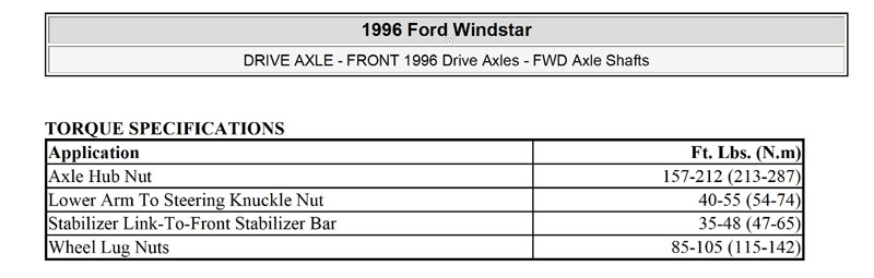

Спасибо! Я так понимаю, вытаскивать внутренний шрус из коробки не надо? И какой момент затяжки ступичной гайки?

Re: Замена пыльников шруса
volgovod писал(а):какой момент затяжки ступичной гайки?
Около 250 N*m
