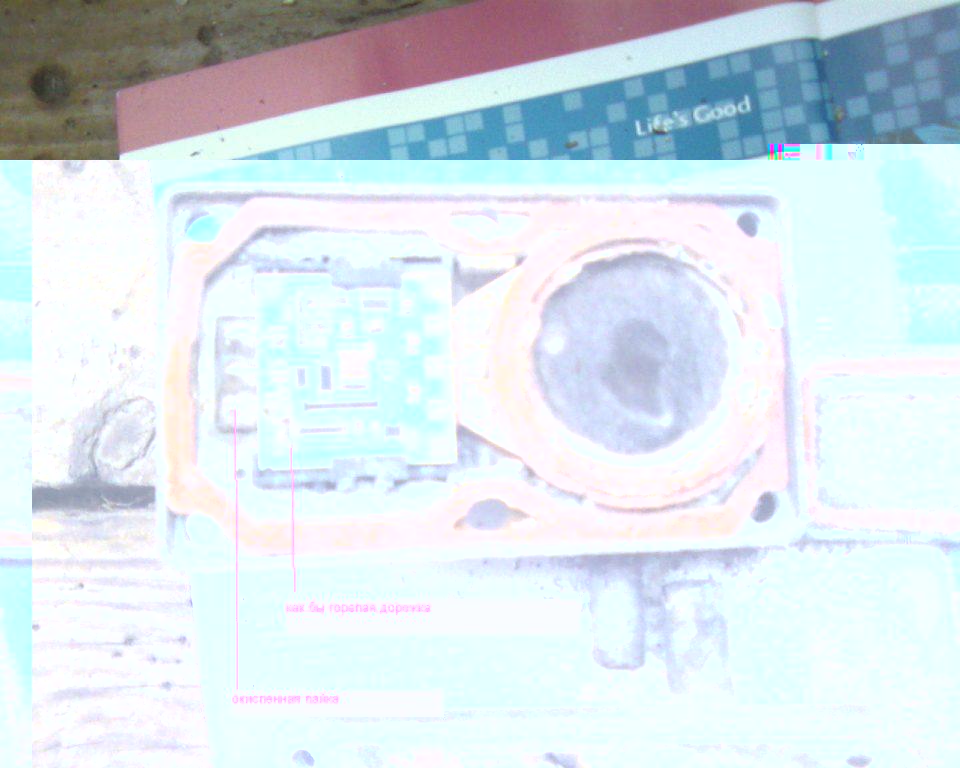

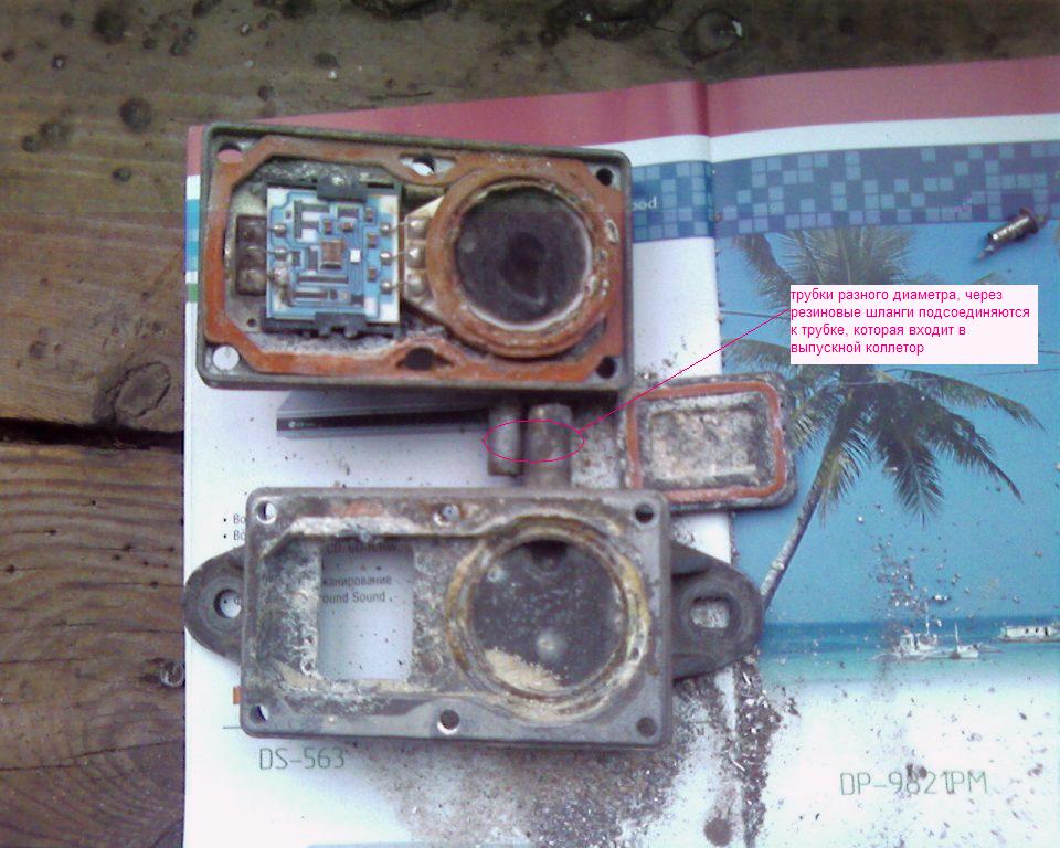

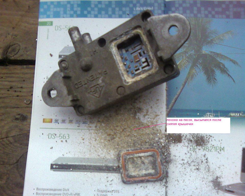

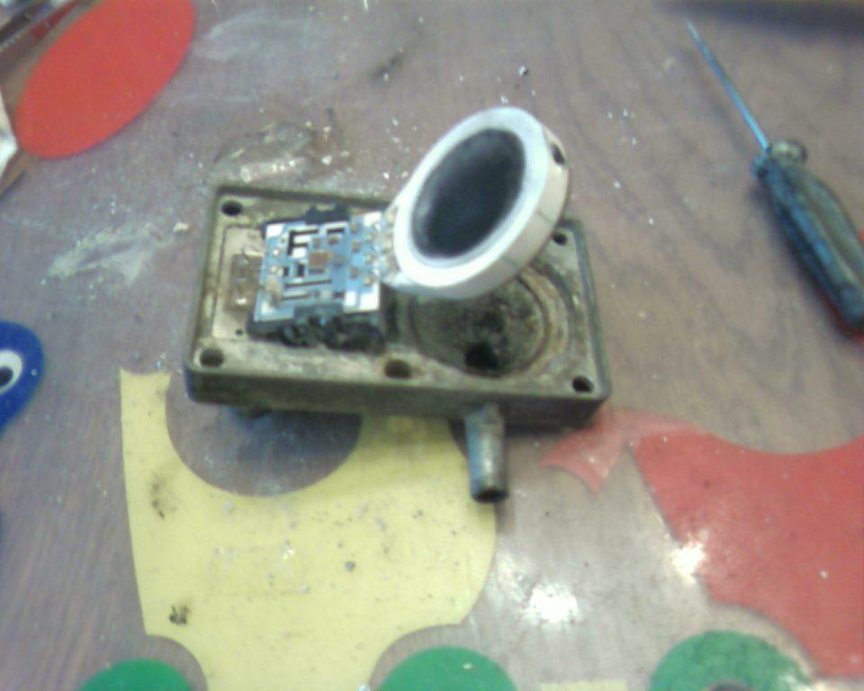

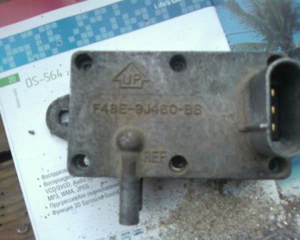

На очереди замена DPFE. Я его в принципе разбирал, интересно было что там в середине.
После вскрытия крышечки, посыпался песок, наверное его туда кладут для термоизоляции самой платы и поглощения влаги.
Чтобы разобрать, нужно высверлить заклепки которыми скреплен корпус

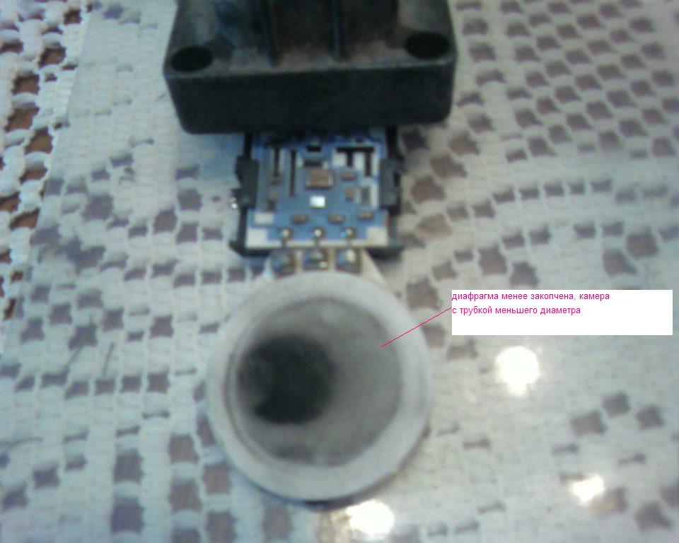

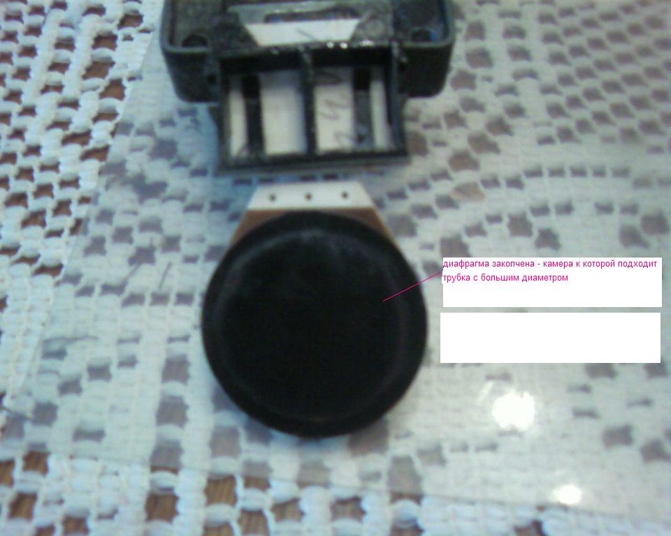

Вот, что там в середине. Керамическая плата, на которой установлены радиоэлектронные элементы. И насколько соображаю- датчик давления. Тоже, выполнен корпус круглой формы из керамики, и с двух сторон установлены тонкие мембраны. Под ними проглядывается в центре корпуса отверстие, наполненное маслянистой жидкостью. Во избежание её потери, разбирать дальше датчик не стал. Состояние никудышное. Коррозия разъела в некоторых местах дюралиевый корпус. В середине корпуса, под платой, нашел оттиск даты - 1995 г.
На плате виден след горелой дорожки или копоти, окислена пайка контакта. При прозвоне всех контактов разъема окисленный не показал электрической связи с другими елементами. Может, так и должно быть ?
Все почистил, контакт пропаял, который был окисленный, поставил старые прокладки на герметик, огнеупорный, остался поле постройки камина, и скрутил винтами. Поставил на машину. Пневмоэлектроклапан поставил от жигулей, как подсказал evgens и думал с некоторой надеждой, что будет мне счастье. Но, чек продолжает гореть :evil: :twisted:
Буду искать рабочий DPFE датчик. :рыбка:

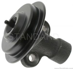

кто нибудь знает есть ли разница в работе клапана егр между 3.0 и 3.8, по ошибке пришел мне от 3.8 и мне остается только трубку к нему переваривать под его угол, в принципе это наверно не проблема, единственное интересно будет ли он работать корректно?
Re: Глушим ЕГР
Если вопрос именно по клапану EGR то должен работать.
Re: Глушим ЕГР
yavlad писал(а):Если вопрос именно по клапану EGR то должен работать.
ну да, я именно про клапан, они различаются по положению входа для трубки от коллектора, а помимо этого мне интересно, есть разница? можно ли его поставить на 3.0, по идее то можно, контроллер управления клапаном то один и тот же на наших движках
этот от 3,8 который мне и пришел
этот от 3,0
этот от 3,0
