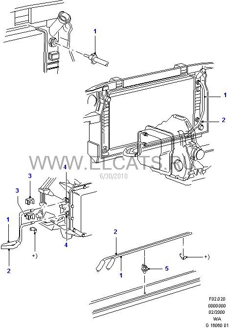

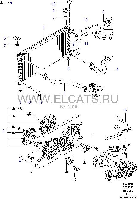

Номер 4 на рисунке коробки и номер 9 на рисунке радиатора,выходят под одинаковыми номерами,значит коннекторы одинаковые.
- Номер 4
- Коробка.jpg (50.89 КБ) 11632 просмотра
- Номер 9
- Радиатор.jpg (60.29 КБ) 11632 просмотра
