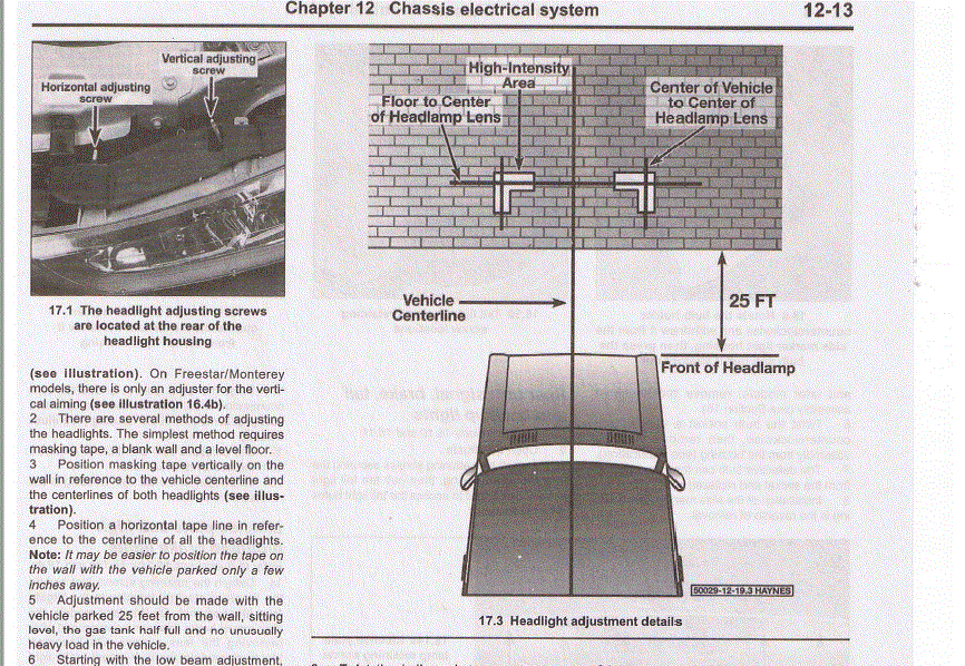

регулировка фар и все остальное здесь http://www.ford-windstar.ru/manual/Hayn ... ndstar.pdf
регулировка фар.GIF (218.39 КБ) 10615 просмотров
Re: Регулировка головного света
Спасибо.
