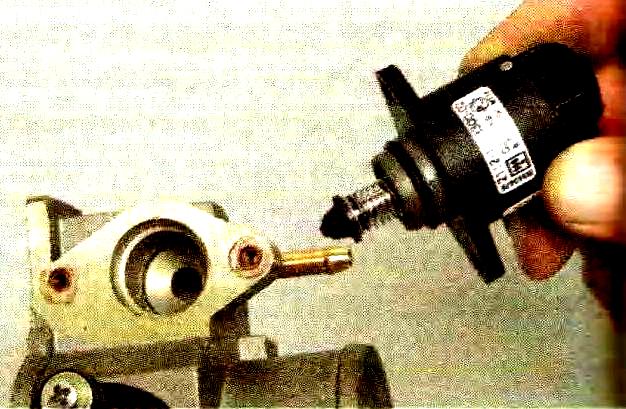

Re: Очень высокие обороты двигателя!
всем привет датчик не подклинивает
а вот профи вам вопрос - регулятор хх только открывает отверстие для подсоса воздуха и все
значит как вариант можно переделать на вазовский путем переверки крепления для рхх ваза
- hol7.JPG (25.11 КБ) 8526 просмотров
- holh6.JPG (72.82 КБ) 8526 просмотров
во втором нижнем вложении видно посадочное место вот его спилить и приварить на место нашего и продода перепоять проще некуда чем за 7000 покупать новый
хотя кому как (а при нашей жизни !)
