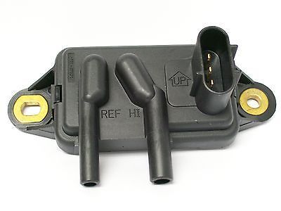

По всей видимости вышел из строя сенсор DPFE. EGR системы - дожигания выхлопных газов. Система в принципе не влияет на работу двигателя. Работает при определенных условиях - оборотах двигателя больше 2500 об/мин. Сенсор ремонту не подлежит, я пытался, но успехов не достиг. Езжу уже 9,5 лет с этой проблемой. Обойти и сбросить ошибку вариантов нет, вернее успешных. Ниже привожу фото сенсора.
