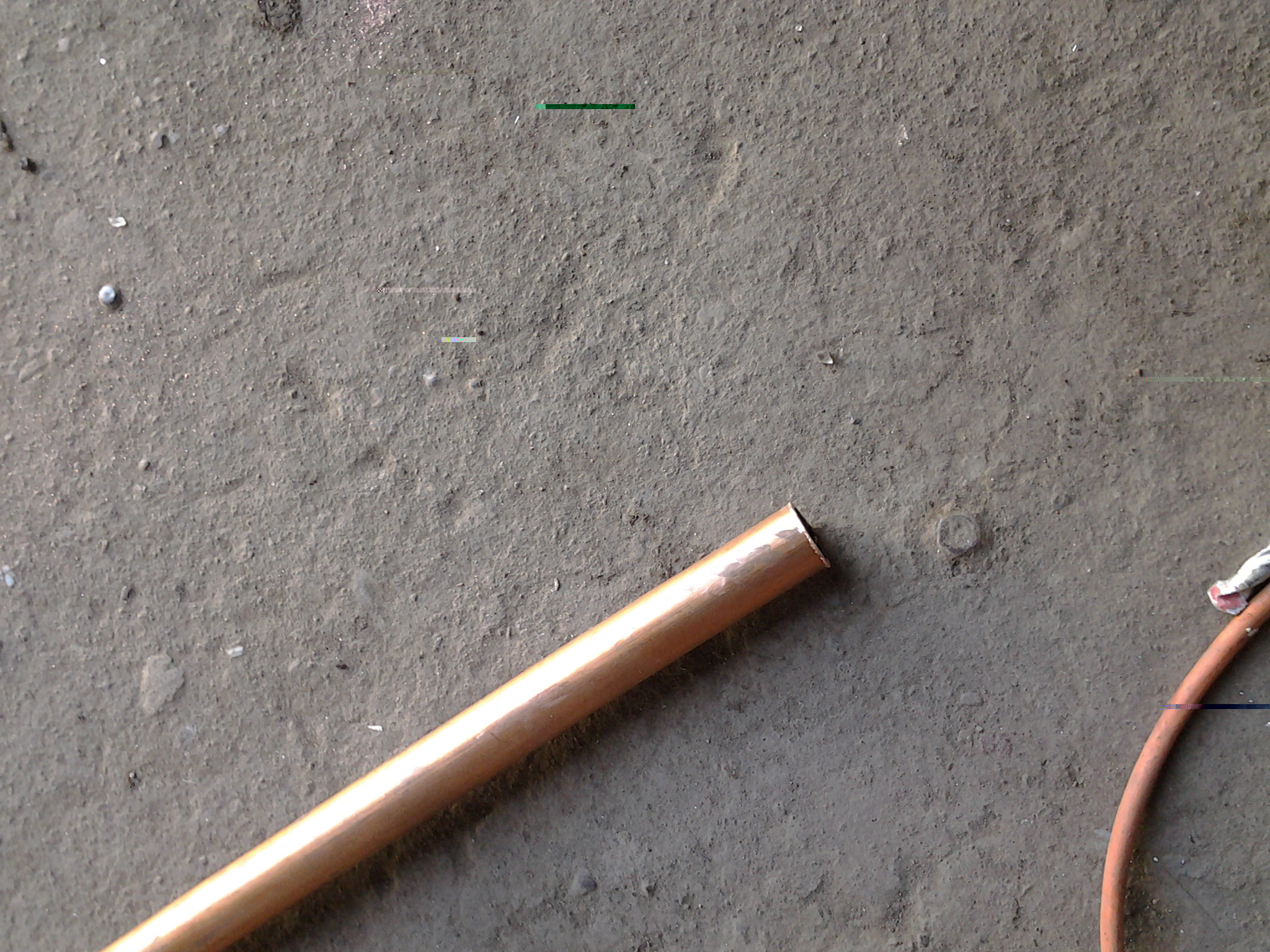

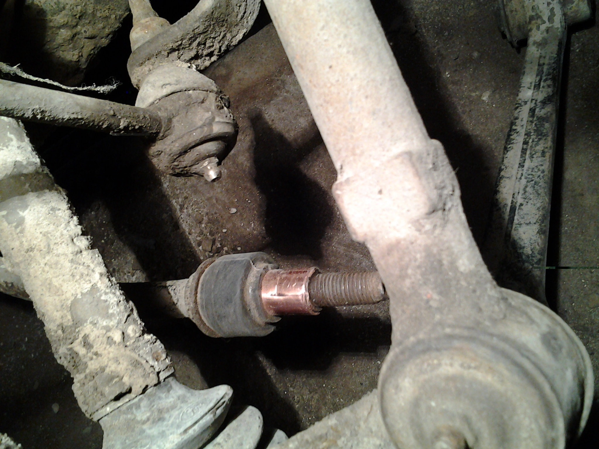

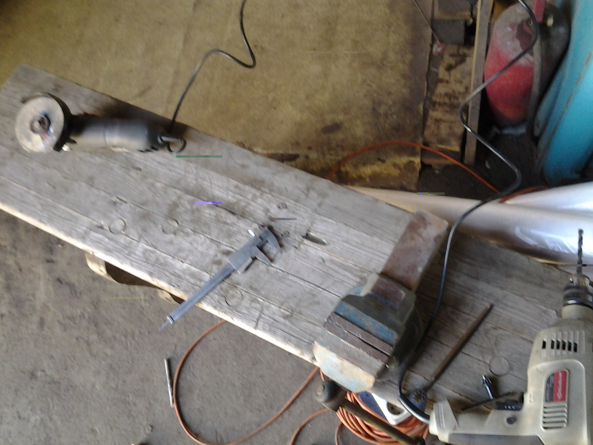

После осмотра ходовой выявился люфт между продольными рычаги и резинками поперечных. вскрытие показало уменьшение диаметра продольных рычагов от коррозии. было принято решение нарезать болгаркой втулок из свечного ключа, запресовать их в резинки и собрать.Собрал, при движении иногда слышались стуки,прочитал тему... на прошлой неделе купил медную трубку дметр внешний 21 мм, новые резинки, приступил к реанимации.
Втулки. которые делал из свечника, сточились на половину, нарезал трубку по 6 см, посредством длинной головки напресовал их на рычаги. новые резинки не налезли на медь. старые посредством мыльной водички напялил старые, вошли плотно. Собрал, РАДОСТНО!!!!
