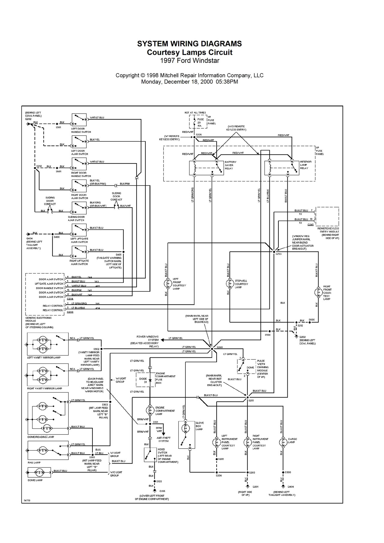

По схеме получается наоборот: если на 3 ножке с233 высокий уровень, то BATTERY SAVER RELAY выключено - все потребители отключены. Отключение должно происходить минут через 40, если не трогать никакие выключатели и не хлопать дверями. Проверить отключение можно выдернув BATTERY SAVER RELAY или Предохранитель F23(15А) из панельки.Кравченко Олег писал(а):на 3 ножке С233 блока GEM постоянно высокий уровень, на ноль не переключает и из-за этого BATTERY SAVER RELAY постоянно в режиме ON и садит батарею
На 5 ножке с233 низкий уровень будет только при незакрытой задней дверке (если не сработал хотя бы один из двух концевиков в замках двери). При этом будет гореть свет в салоне.

Re: Ремонт GEM.
Может, ключ зажигания нужно ставить в положение, когда блокируется руль и отключаются электрические цепи. Смотри здесь - http://ford-windstar.ru/manual/Ford_Windstar_1997.pdf
- ключ зажигания положения.JPG (156.84 КБ) 6345 просмотров
