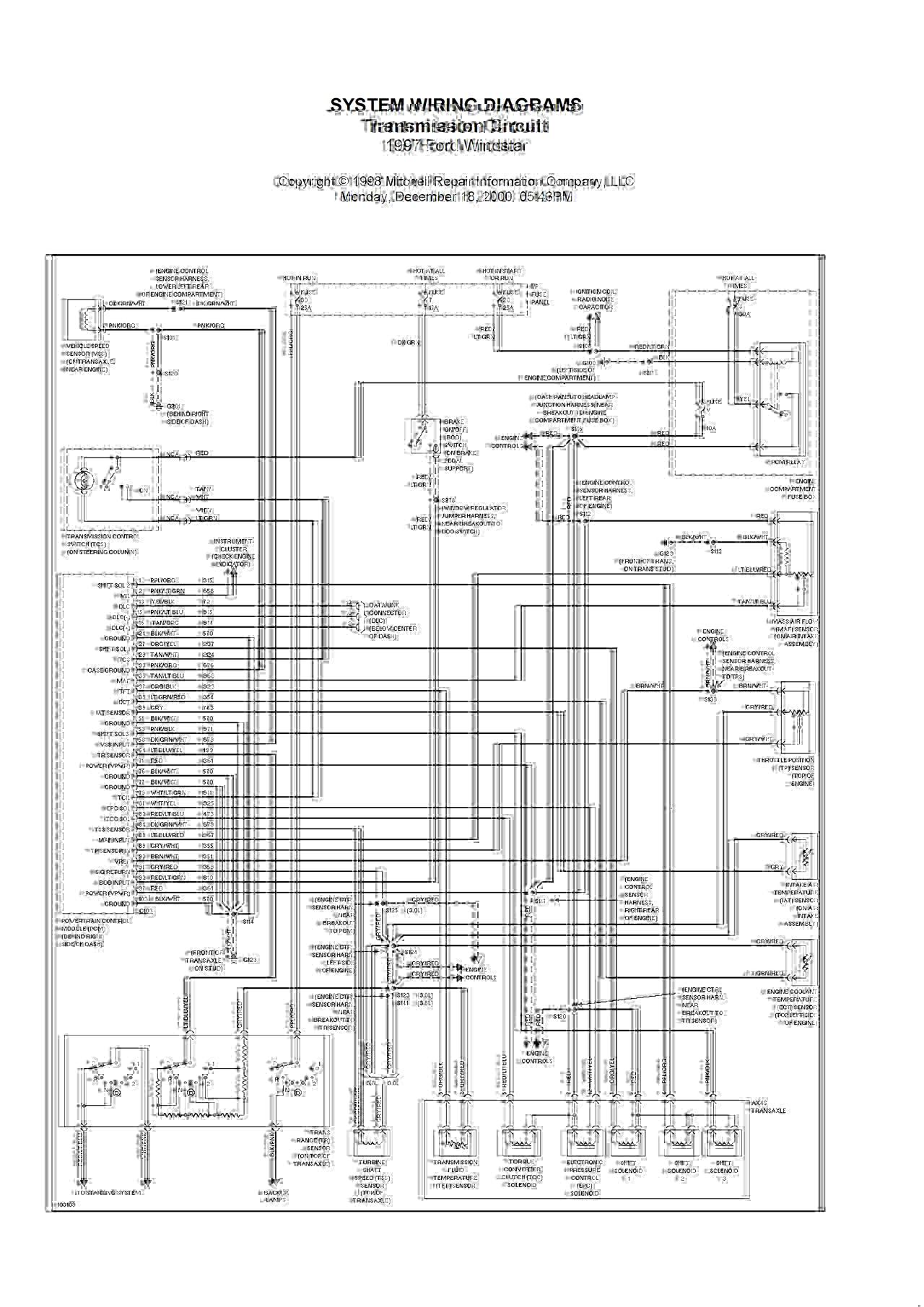

вот такой он и проводов там девять штук...я не могу найти в мануалах там всё по английскому..и ещё хочу спросить этот датчик он вытаскивается или нет...просто не кто не знает куда какой цвет провода припаять...они мне всю машину сломают методом тыка...обратиться не куда с американцем..ехать на ней я так понимаю нельзя..

Это не датчик. Это разъём. Купить такой можно на разборе или в Канаде-Моторс (видел там года три назад). Чтобы вынуть старый и вставить новый надо снимать коробку с двигателем (частично или полностью для снятия боковой крышки КПП). Поэтому ремонтники отрезали ответную часть разъёма от проводов, провода припаяли к остаткам контактов на КПП, и всё это залили "холодной сваркой".
Разобраться какой провод куда подсоединять несложно, достаточно распечатать две схемки и отдать их ремонтникам
эту: download/file.php?id=9 (похожий разъём вверху слева)
и эту: (наш разъём внизу справа)
Если электрику всё равно будет непонятно какой провод куда присоединять, то ищите другой сервис.

СПАСИБО БОЛЬШОЕ ВСЕМ ЗА ПОМОЩЬ ..ПРИПАЯЛИ С ПОМОЩЬЮ СХЕМЫ...И С ПРАЗДНИКОМ ВСЕХ.
