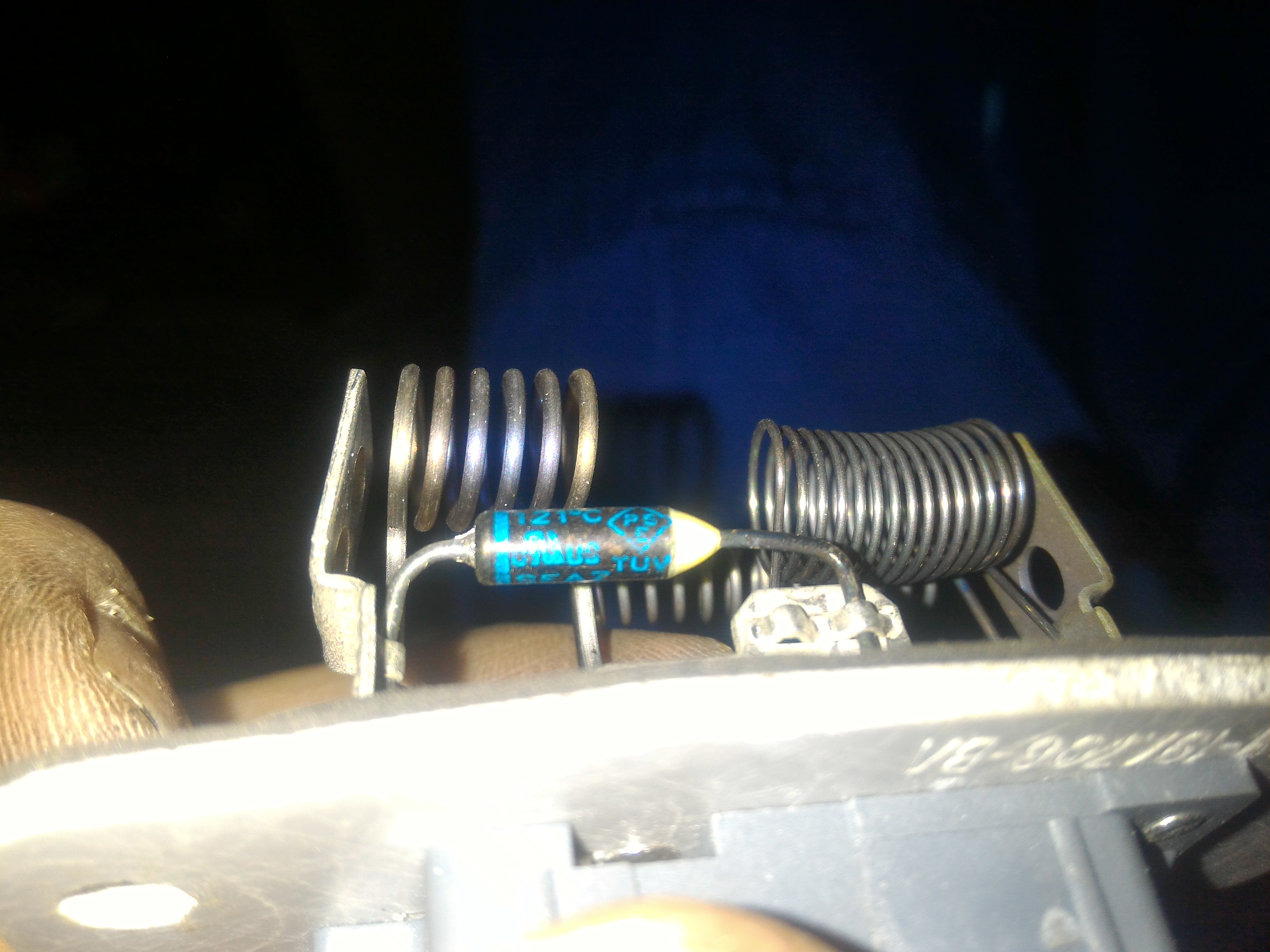

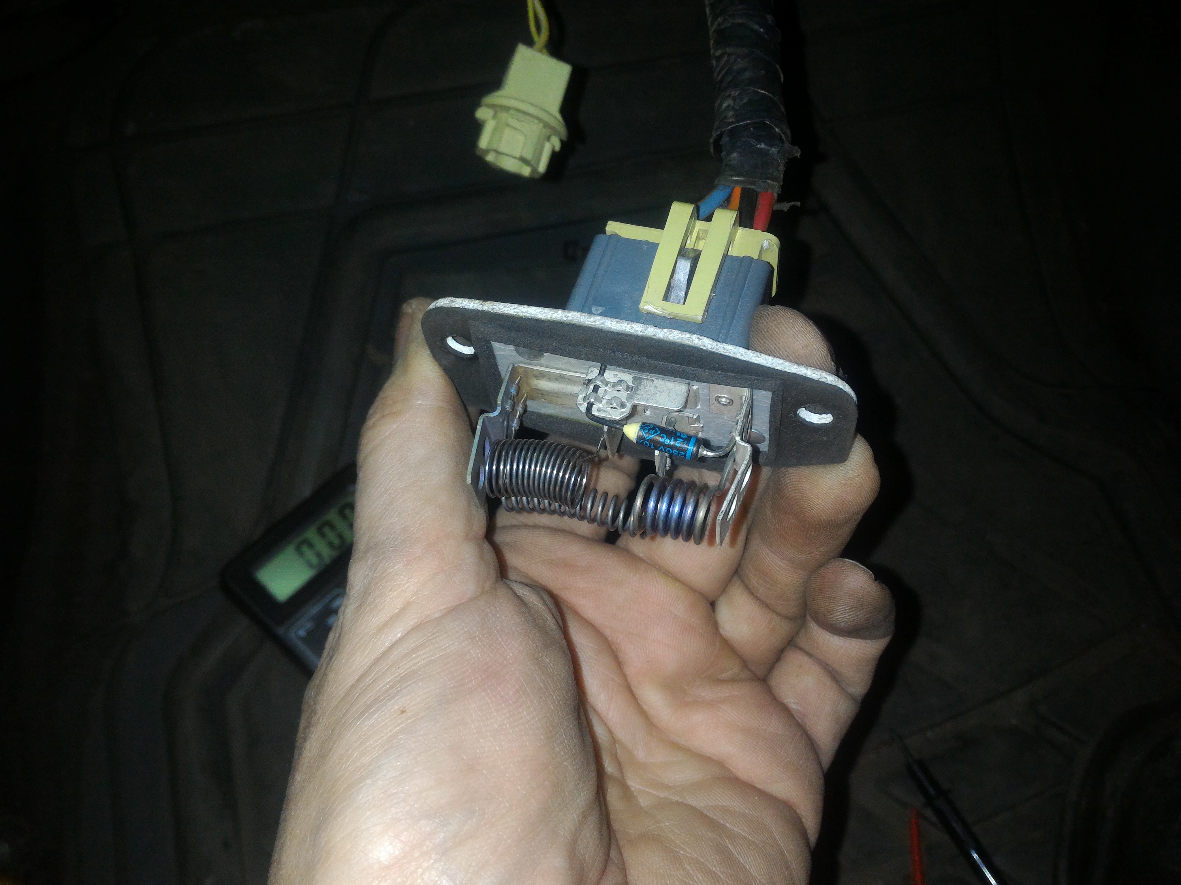

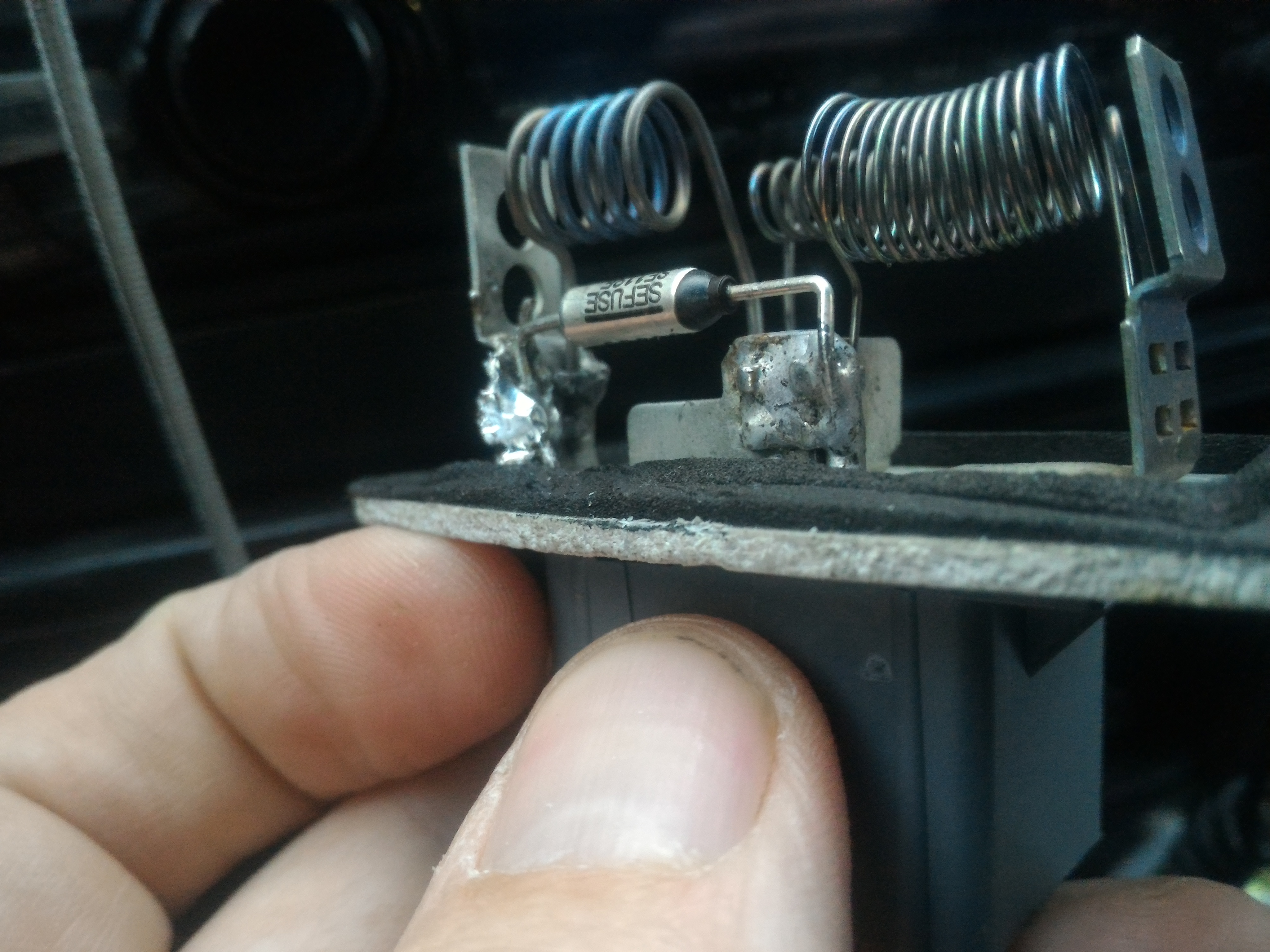

Накрылась печка, точнее первый и второй режим работы мотора печки. Третий режим работал. Хотел заказывать новый, но цена 1300 за такую мелочь, да и ждать долго, меня задушила жаба. Немного пошарил по просторам интернета, в том числе и на этом сайте. Методом исключения нашел где приключилась беда.
Оказался термопредохранитель. На прозвон тестером он не реагировал. перемкнув отверткой, при включенном выключателе, мотор работал на низких оборотах. Поехал в близжайший магазин электодеталей купил два термопредохранителя. Один на 10А другой на на 15А. (Если один сломаю).
При пайке предохранителя использовал плоскогубцы. Держал за ножки предохранителя для отвода тепла от самого предохранителя во избежание перегрева и дальнейшего его перегорания. Для подстраховки смачивал водой. В общем две недели собирался с духом и 30 минут работы на все.
