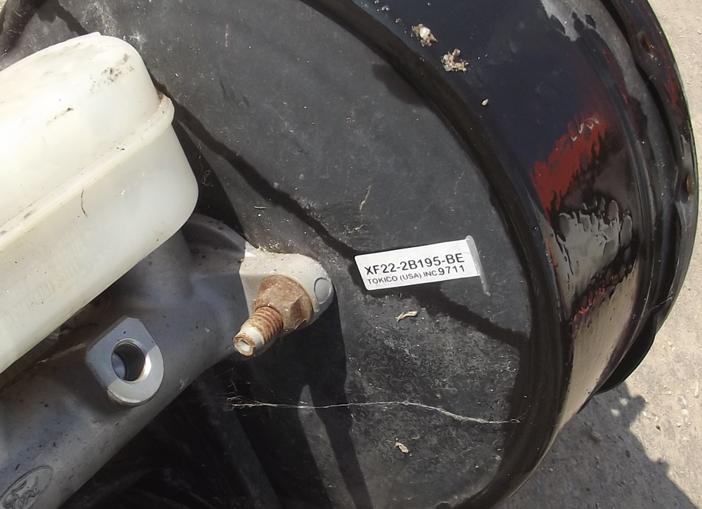

Столкнулся с такой проблемой. Симптомы: перегрев тормозных дисков, вонь и дым от колодок (больше - на передней подвеске, тут ещё эффекта добавили новые тормозные диски и колодки на ней, от этого минимальный рабочий ход цилиндриков в тормозных суппортах), больше 5 км без вынужденной остановки для остужения тормозов не проехать и т.п.
плохо то, что проблема возникла в 1500 км. от дома, где-то посередине между Севастополем и Ялтой
оказалось, что вакуумный усилитель тормозов гигнулся.
пока не дай Бог у кого похожее не случится, обращайте внимание на симптомы того, что кирдык приближается: педаль отзывается "как-то не так", при рабочем ходе педали, особенно в интенсивном городском цикле и при высокой температуре под капотом и за бортом, тыркании в пробках - возникают (т.е. отдаются в педаль при её нажатии) некоторые щелчки, вернее типа "барьера" - при нажатии слышно как идёт("пшикает") воздух (это в норме, если такое характерное шипение), потом где-то на середине (или около) хода педали - как будто чуть приходится продавливать какой-то барьер. дальше педаль идёт нормально, как и до этого "барьерчика".
ещё - при открытых передних окнах, проезжая рядом со стенкой или отбойником слышно отражённое от них звучание характерное, т.е. колодки постоянно трутся об диск (а не слегка его касаются, как должно быть).
ну так вот - случилась данная беда, начали искать причину, ещё не зная, что это вакуумник. в походных условиях были передние суппорты разобраны, вынуты колодки, монтировками как рычагами аккуратно вдавлены цилиндры тормозные в суппорты - убедились, что суппорты рабочие живые, хотя от перегрева и уже приличного пробега и эксплуатации выглядят не айс, на некоторых из 4 передних поршеньков отколы, но манжеты вроде в хор.сост. Далее - начали грешить на АБС - деактивировали эту систему путём убирания двух предохранителей соответствующих из подкапотного блока - не помогло. начали подозревать, что навернулся ГТЦ, т.е. давление при нажатии педали на рабочие цилиндры он даёт, а обратно не стравливает. вообчем - кое-как доползли до дома, на следующий день под Ялтой боле-менее приличный сервис нашли (пока ещё эпопея в стадии продолжения - рекламировать да и просто отзыв давать не буду
сейчас авто там.
вопчем именно там и определили, что вакуумник: подняли на подъёмник - от руки крутим колёса - не крутятся. в подкапотном мастер ослаблять начинает две гайки, что крепят ГТЦ к корпусу круглому вакуумного усилителя тормозов, соответственно появляется между ними зазор - постепенно колёса начинают прокручиваться от руки. так что именно вакуумник постоянно создавал, т.е. не стравливал при отжатой педали давление на ГТЦ, хотя круглая чёрная втулка, в которую входит шток, передающий усилие педали обратно отрабатывал под давлением воздуха - он не стравливался в самом вакуумнике внутри.
сегодня буду прозванивать в сервис, узнаю как там оно. ну и б/у подбирать вакуумник по местным разборкам (что маловероятно), либо с Москвы переправлять с проводником.
сейчас авто там.

итак, чтоб не оставался рассказ незаконченным - окончание повествования!
(хэппи энд всё-таки свершился, пусть и на 8 дней позже изначально запланированного времени возвращения в Мск.)
вопчем - обзвон разборок ничем не порадовал, начал лопатить инет по частным объявлениям и темам в разных форумах... и, слава Богу, нашёлся 1999 года аппарат в разборе, в гараже под Рязанью. и снова слава Богу - вакуумник ещё никому не отдали отдельная песня, как в несколько этапов и с некоторыми приключениями железка добралась до Симферополя...
вопчем, прикрутили взамен старой на сервисе, операция обошлась в 300 гривен, это 1200 рублей на наши деньги, что вполне гуманно (учитывая моё безвыходное положение могли заломить и больше) - стоянка на территории сервиса в итоге дороже обошлась - 400 гривен за 8 дней
так что теперь, думаю, можно рекомендовать смело "Бош-Сервис" на окраине Ялты - конкретно мастера Диму, что с американцами знаком не понаслышке.
http://www.bosch.yalta.ua/kontakti.html" target="_blank
да, в плане бонуса ещё там загнали авто на стенд для проверки подвески и тормозной системы - на такие валики въезжает авто, потом различные режимы - движение, торможение, вибрация - всё протестили, выяснилось что левое заднее вообще почти не тормозит, да и ручник только правым задним держит - вопчем надо будет лезть ковыряться смотреть, но уже хорошо то, что диагностика показала - куда лезть.
после благополучно добрались до дома, пепелац более нигде и никак не подвёл, слава Богу!
несколько важных моментов:
1) Дима с Бош-сервиса подсказал, что при переборке тормозных суппортов америкосов, в которых в оригинале любят делать цилиндры из пластика (которые "порадовали" меня своим внешним видом в плане нескольких отколов около манжет), полезно заменить их на цилиндры из нержавейки - либо по размерам либо взяв образец за основу - есть и специализированные конторы по этой услуге, да и просто квалифицированный токарь справится с данной задачей.
2) когда рылся в поисках железяки, смотрел все возможные варианты и по новым и по б/у, смотрел различные партнамберы, Европа (старая и обновления), Америка и Моторкрафт - потом, в итоге, когда владелец разбираемоно Винда прислал на мыло фотку вакуумника с наклеенной на него бумажкой, содержащей номер - немного прифигел... я по нему вообще не искал, мало того - вбивая его во все каталоги, получал большой и жирный болт! )) и, проанализировав, в том числе, что ранее сталкивался с подобным, когда бирка на пружине передней подвеске и ремень приводного - тоже содержали коды, по внешнему виду похожие на американские фордовские, но тоже не бились по каталогам - видимо, партнамберы запчастей, шедших на конвейер для сборки и партнамберы уже ремонтных коренным образом отличаются (про моторкрафтовские даже и не говорю - там отдельная тема), хотя формат у них очень похож друг на друга. чуть позже пороюсь в фотках и выложу для сравнения номера вакуумника, который есть в каталогах и который указан на б/у вакуумнике.

партнамбер на вакуумнике, что ставили на конвейере: XF22-2B195-BE
(две последние буквы в партнамбере могут варьироваться, в зависимости от наличия или отсутствия круиз-контроля и того, какие задние тормоза - дисковые или барабанные. т.е. видимо чуть разное усилие будет вакуумник создавать для разной комплектации тормозной системы. вопчем, думаю, можно ставить даже если последние буквы другие, в крайнем случае на "доехать", потом при возможности поменять на подходящий комплектации авто вакуумник)
вот и на ебее барыжат:
http://www.ebay.com/itm/99-00-01-02-03-" target="_blank ... 9d&vxp=mtr
а вот там же - новые, но "афтермаркет": XF2Z-2005-AB, он же Моторкрафт BRB-29
http://www.ebay.com/itm/2004-1999-Ford-" target="_blank ... 0f&vxp=mtr
