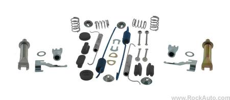

я себе заказал р/к задних барабанов Carlson H2303 недорого и есть все что нужно, но пока не менял

а там - это где? экзист этот номер не находит, а у меня на автомагазине оба сайта поставщика нашли и прислали за пол месяца, в канаде этот набор по отдельности есть только, в принципе для начала думаю разобраться что именно скрипит...
вот такой набор
вот такой набор

Сань, а ты не думал что тупо кончились колодки или засалились от грязи они и скрипят от этого. Только вскрытие. А ремкомплект этот класный, сам такой ставил.

скрипят они не каждый раз, вот в чём фишка... Если бы стёрлись - скрипели постоянно, похоже что-то ещё заедает, и со стороны заедания возможен износ колодок. Понимаю, что надо вскрывать, но на ебее этот комплект 20 баксов стоит, здесь ну пусть тыща-полторы, мне сейчас проще переплатить столько, но разобрать и сразу сделать, чем простаивать и два раза разбирать. Со скрипящими тормозами ездить до новогодних праздников, а темболее до тёплого мая, ссыкотно что-то. На следующей неделе приедет главный тормозной, всё сразу и поменял бы в тормозах.

Ну, пипец! Подтеков нет? Значит, тормозной цилиндр лучше не трогать. Скрипеть может оторвавшаяся пружина. У меня грохотало, оторвался механизм разведения колодок. Все съела ржавчина. Новые колодки и верхний ремонтный набор очень может пригодиться, я оче-е--е-е-нь жалел, что у меня его нет. Пришлось колхозить с запчастями от других машин. Делов-то на полчаса, лучше, пока нет запчастей, сними колесо, барабан, сделай ревизию, вынь, что там болтается. Удачи!
