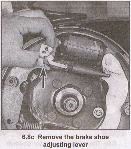

Барабан снимаешь, под цилиндром снимаешь распорку (шток с резьбой и гайка с мелкой насечкой) всё чистишь как котовы яйки, чтоб легко всё крутилось, смазываешь консистентной смазкой, только не олрайт и не люксойл, тонким слоем, собираешь, подводишь отвёрткой (напротив гайки со стороны тормозного щита есть отверстие закрытое заглушкой), либо снимая и одевая барабан (только если барабан без буртика), после этого должен ручник быть нормальный, если по мере износа накладок не заработало, то ремкомплект в помощь.

Иллюстрация к посту Евгения:

Да нет Дим, всё правильно написал, просто механизм очень нежный грязи боиться, в своё время я тоже с ним сношался, задумано хорошо но исполнение подкачало.
Вот спасибо, хорошо. Снял барабаны (если можно так их назвать) снаружи это - кусок рыхлого, рассыпающегося металла, а внутри просто кавказский хребет с пипец какими вершинами и расщелинами. Весь механизм естественно в грязи слоем с палец, а под грязью ничего целого. Шестеренка почти без зубцов, а скоба или как ее еще назвать, железячка отвечающая за подводку шестеренки, уже с круглыми краями, так что там нечем было самому подводиться. Благо донор, с него и барабаны поставил и механизм самоподводки.
Крутил, вертел я разводя и сводя колодки, навертел так что ручник таки появился, дальше седьмого щелчка не тянется но держит так себе, помню на прежнем 5 щелчков и тронуться было ооочень сложно, а тут до упора и отпуская тормоз на D он тяжело но катится, может еще покрутить надо или я чего то не довертел??? Кстати а тормоза повеселее стали!!!
