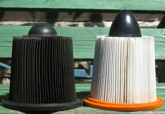

А вот что мне привезли (со 2 попытки!) на авторынке, первый раз приперли прямоугольный, хотя я им 2 раза сказал что надо цилиндрический :lol:
Когда достал старый и сравнил с новым, подумал, что из-за разности конусов не войдет, или перекроет входное отверстие, но вошел в коробку, и вроде немного люфтит, что говорит, что зазор еще есть :D

старый и новый
старый и новый
