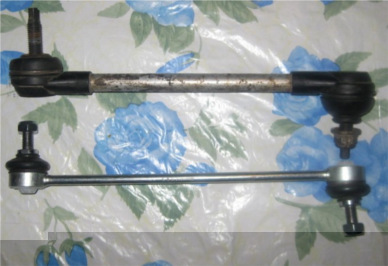

Может кому пригодиться информация.
Стайки стабилизатора по длине штока и по направлению кулаков совпадает со стойкой от Audi 80.
(При осмотре подвески, сказали что стойки надо менять, оригинал - только под заказ и 2-3 недели ждать. Снял стойку и на рынок ( :o по ощущениям она состоит из аллюминевой трубки и кулаков из прессованной пластмассы :lol: ). Примерив по размерам - подошли от Audi80 (полностью железные :) ). Разница в цене: 70*2 - 10*2 = около 120$. Поездим - посмотрим.
вверху - родная стойка
