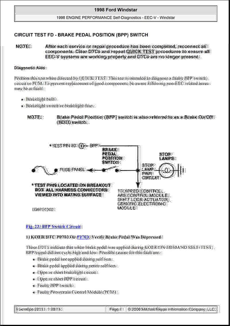

По ошибке с1446.
Петр, мне трудно давать советы, т.к. трекшена у меня нет (тема то была про круиз). Вот что удалось нарыть у Митчелла:
dtc c1446.jpg (198.32 КБ) 11205 просмотров

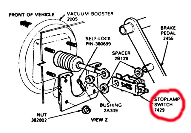

Стесняюсь делать перевод на русский (с моим то знанием наглицкого). Речь идет про эти датчики:
датчик на педали тормоза

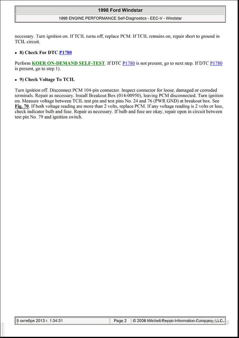

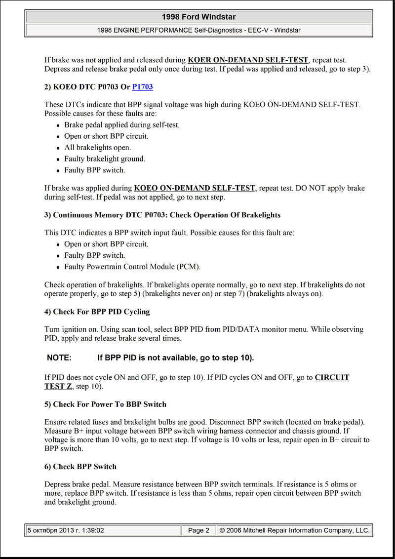

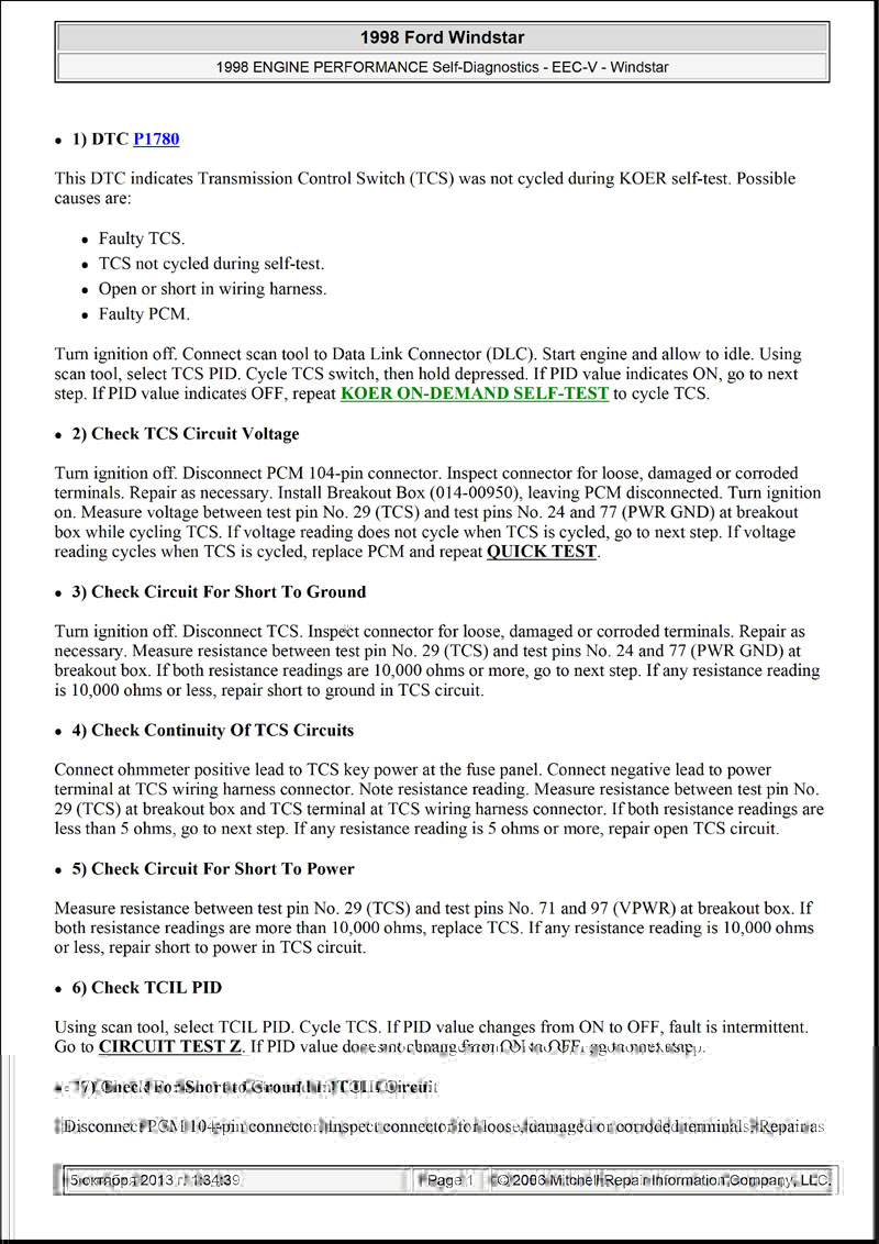

По ошибкам U1027, U1009, P1780 и P1703 могу сделать такие же сканы Митчелла (на английском), если нужно.

Спасибо,если не трудно, буду очень признателен, за сканы.
Этот датчик, на самой педали находиться(может под резинкой?), изучал педаль, пока ничего не нашел.......

Петр писал(а):Этот датчик, на самой педали находиться
Да, в точке соединения педали с вакуумником:

По ошибке р1780 - Transmission Control Switch (O/D Cancel) circuit is out of Self-Test Range:
По ошибке р1703 - Brake On/Off Switch out of Self-Test Range:
По u1027 - SCP (J1850) Invalid or Missing Data for Engine RPM и по u1009 - SCP (J1850) Invalid or Missing Data for Engine Torque
