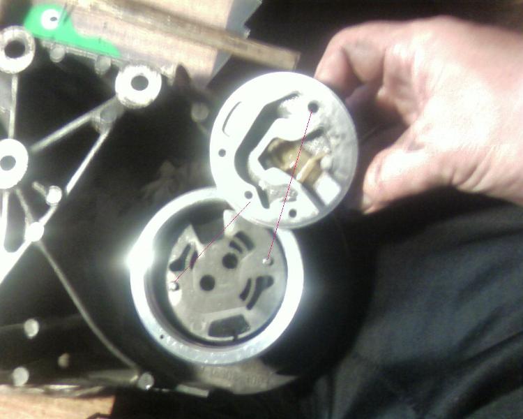

Запал клапан в ГУРе. Как его оттуда выбить? Пружина почему-то не выталкивает. :mrgreen: :twisted:
Пришлось разбирать насос. Года три назад разбирал, сейчас все забыл. Поэтому решил выложить процесс на форуме.
Шкив снимать не нужно. Слив масло нужно снять пластмассовый корпус.
Так он выглядит без корпуса. Пластмассовый корпус снимается широкой отверткой. Затем в отверстие сбоку вставляем отвертку, нажимаем и достаем стопорное кольцо. Снимаем крышку. Насос не переворачиваем, иначе все вылетит и насос сложнее будет собрать.
Так выглядит без крышки
Выступы должны зайти в отверстия. Причем, если нажимать на шкив, то они (выступы) прячутся.
При сборке нужно проследить - в два отмеченные отверстия должны зайти выступы.
Я дальше разбирать не стал. Ничего сложного. Нужно только смотреть как что стоит чтобы не перепутать при сборке.
Гудит однозначно клапан. Когда его заклинило, то при работе насоса гула не было. И появился снова когда все поставил на место.
Клапан застрял в нижнем положении. Достал его оттуда отверкой, разобрав насос. :evil:
