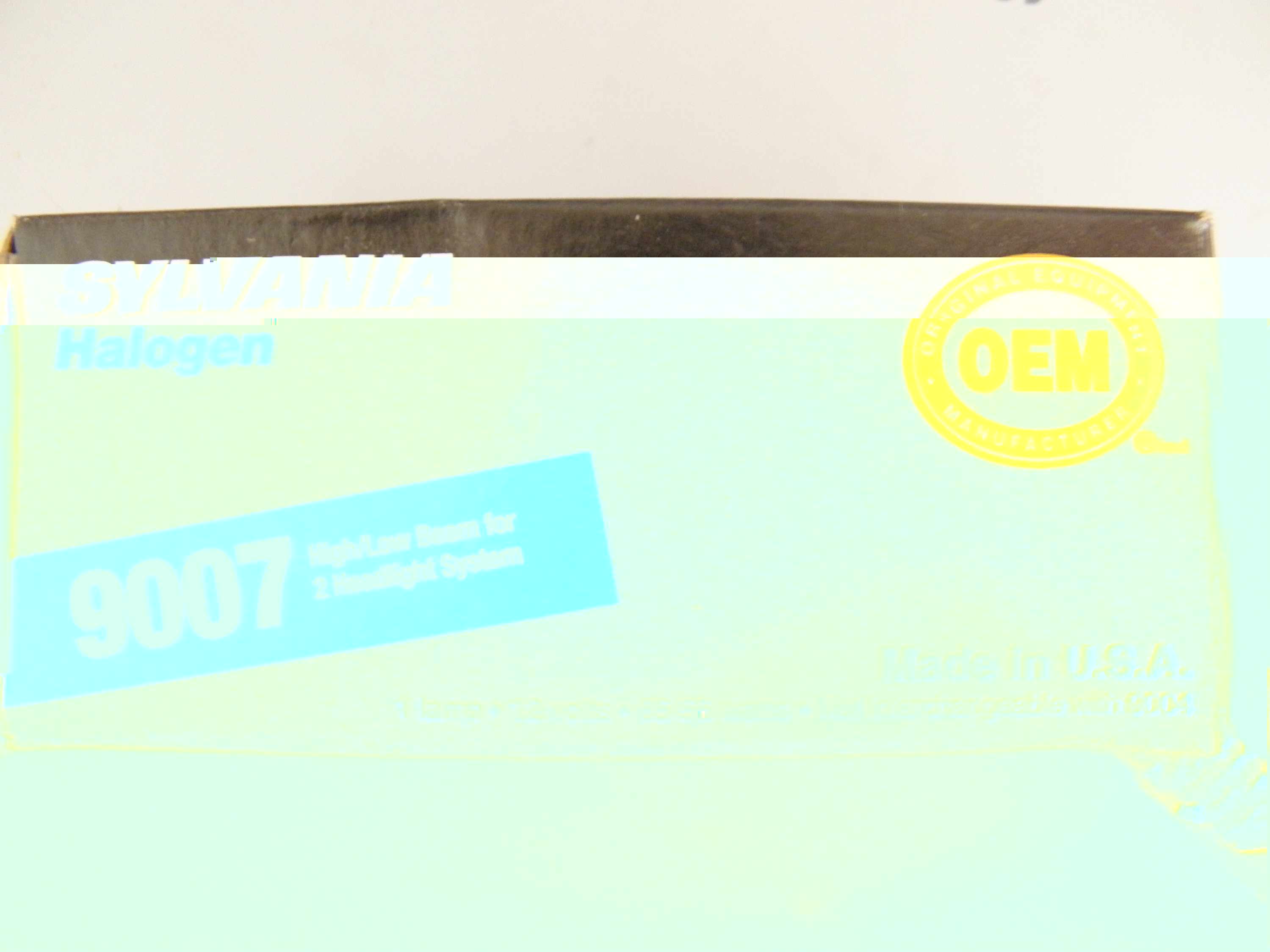

Re: Головной свет
Коробка из под лампочки
- вот такая лампа
- P3280085_thumb.jpg (266.14 КБ) 9995 просмотров
