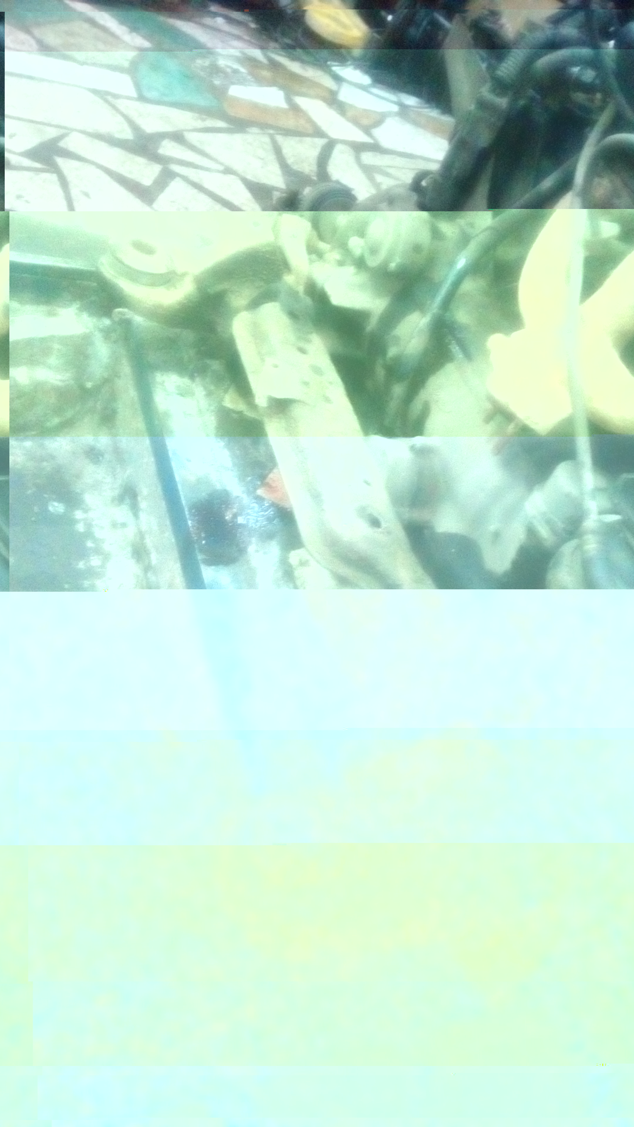

всем привет
очередная заметна на нашу тему замена движки с 3.8 на 3.0
до замены пока дело не дошло так как хечется под капот вставить нормальный с перебора движку а то что я взял...
так что пока "ездю" на своем 3.8. ПОКА Мне отремонтировал вулкан
сегодня решил заменить сальники на коробке с полным снятием подрамника и разбором подкапотки
хочу заметить что подрамники с тараса 1995 и наш разные ! в креплении рейки рулевой! фото прилогаются
на сегодня это все все последущие заметки будут выкладыватся постепенно....
кстате фото если просматривать то лучше открывать в новой вкладке
