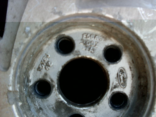

Вот что у меня на оригинальном диске. 15x6J 42 F58A-1007-FA

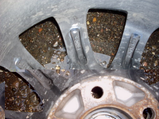

Сфотил! Правда не очень удачно.
Шпильки вроде по центру.

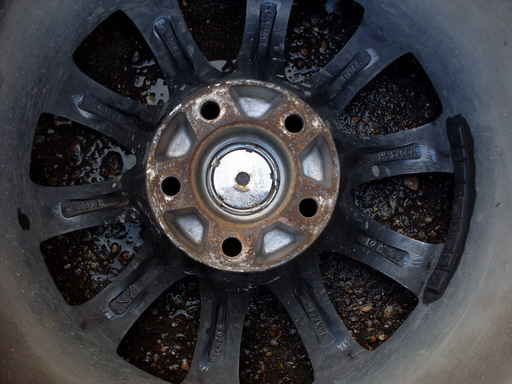

Продолжение. А что значит "ваше сообщение слишком короткое?"
Продолжение
Продолжение

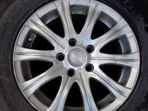

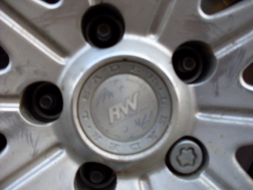

Оригинал.
Стандартное колесико.Ездил зимой.
