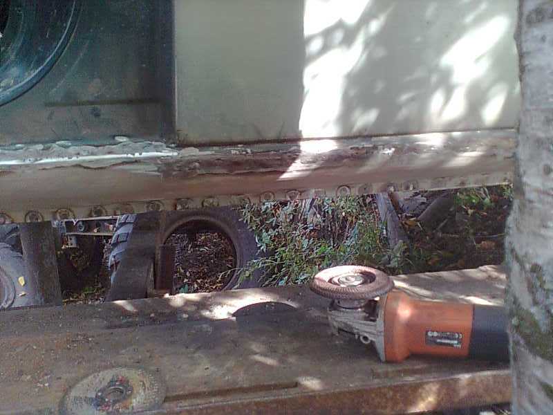

Левый порог успешно вварен на место.

А у меня оказался другой по форме порог
Ford WindStar Sport 3.8 2001
Re: Нижняя часть порогов - пробую заказать партию
sergduba писал(а):А у меня оказался другой по форме порог
На втором поколении пороги другие. От чего вваривал? Мне тоже предстоит весной.

Я так понял по фотке, что Серёга неродной порог туда вварил, и низ крыла изменил-переварил, чтоб ступенька глаз не резала.
Я нагнул партию порогов, которая на первое поколение почти стопроцентно подходит. А вот со вторым поколением ещё не решал вопрос, не до этого, работа и стройка.
