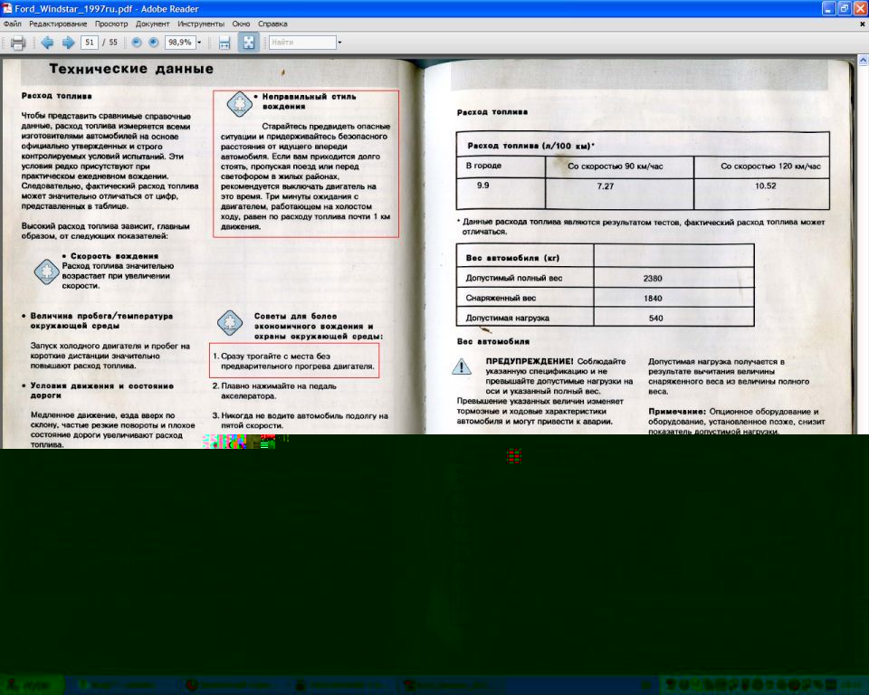

утро начинаю на прогреве, стрелка прошла первое деление примерно градусов 50-60
Выдержка из мануала - прогрев не рекомендуется
прогрев двиг f.jpg (150.35 КБ) 9193 просмотра
Re: O/D off
yavlad писал(а):Выдержка из мануала - прогрев не рекомендуется
Это с точки зрения экологии и экономии топлива. Что лучше мотору и АКПП - там ни слова ;)
Я считаю, на заборе написаны Разные слова, а дрова ложат. Голова для чего нужна, правильно кому то есть ей, вот вони и пусть всё по читаному да писанному, а мы подумаем, а только потом сделаем, тем более цена вопроса больна высока 8-) . Тем более я энту книжку ещё на ихнем пытался читать ещё пять лет назад. Да и с коробаном здесь на форуме, никто не имел столько проблем как я. Интересно посмотреть на эту "блондинку" которая как написано завёл и поехал :lol: :lol: :lol: :lol: :lol:

Я, завёл, обороты упали и поехал потихоньку.
Re: O/D off
Захар писал(а): Интересно посмотреть на эту "блондинку" которая как написано завёл и поехал :lol: :lol: :lol: :lol: :lol:
На меня посмотри, :lol: , я хоть не блондинка, но - завёл, коробас попереключал, обороты упали и поехал потихонько, не больше 2000 оборот/мин. до прогрева. И так 6,5 лет. Инжекторные двигатели не требуют такого прогрева как карбюраторные. Впрочем, со своей машиной каждый свободно может делать что хочет :рыбка:
