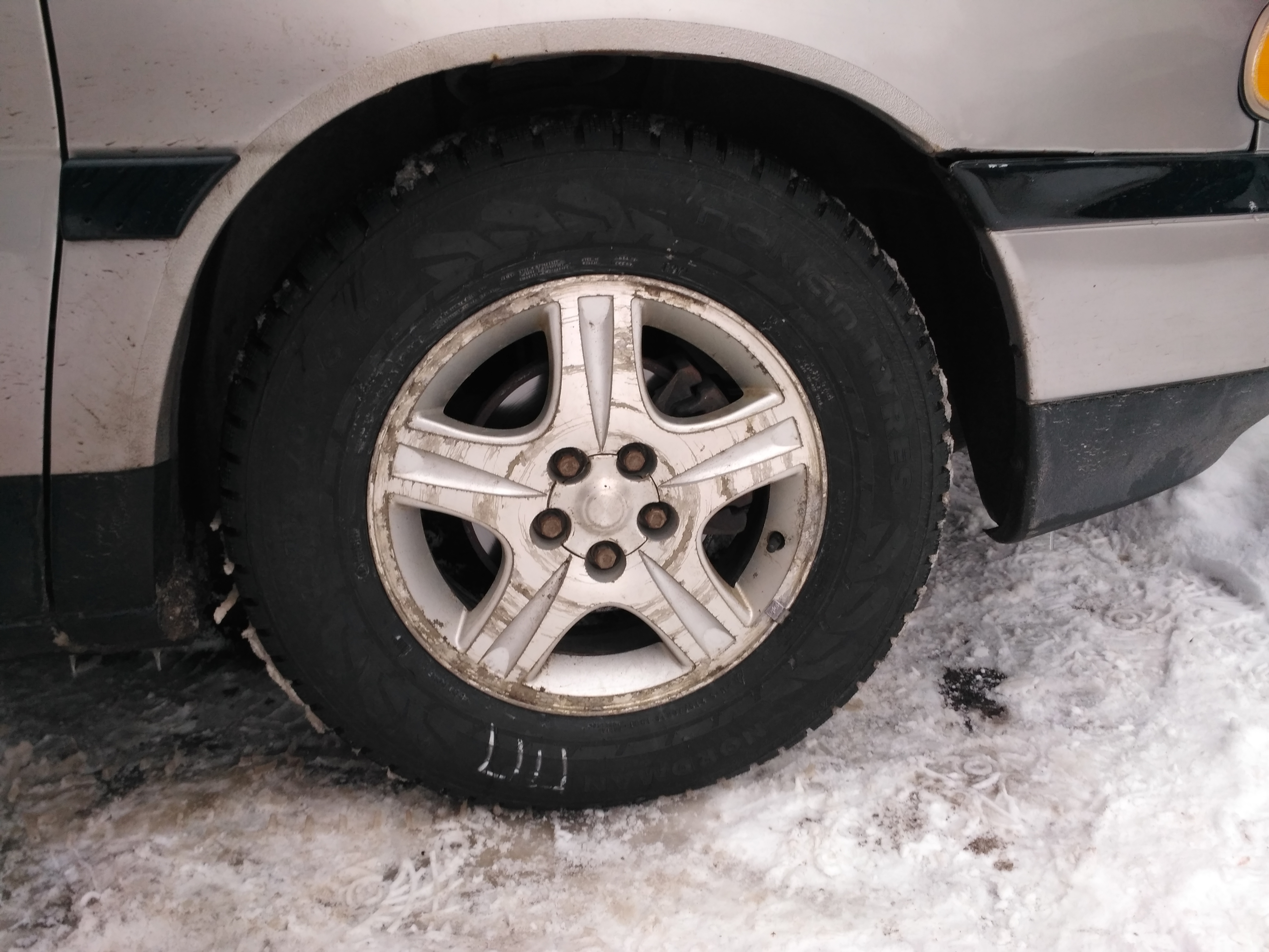

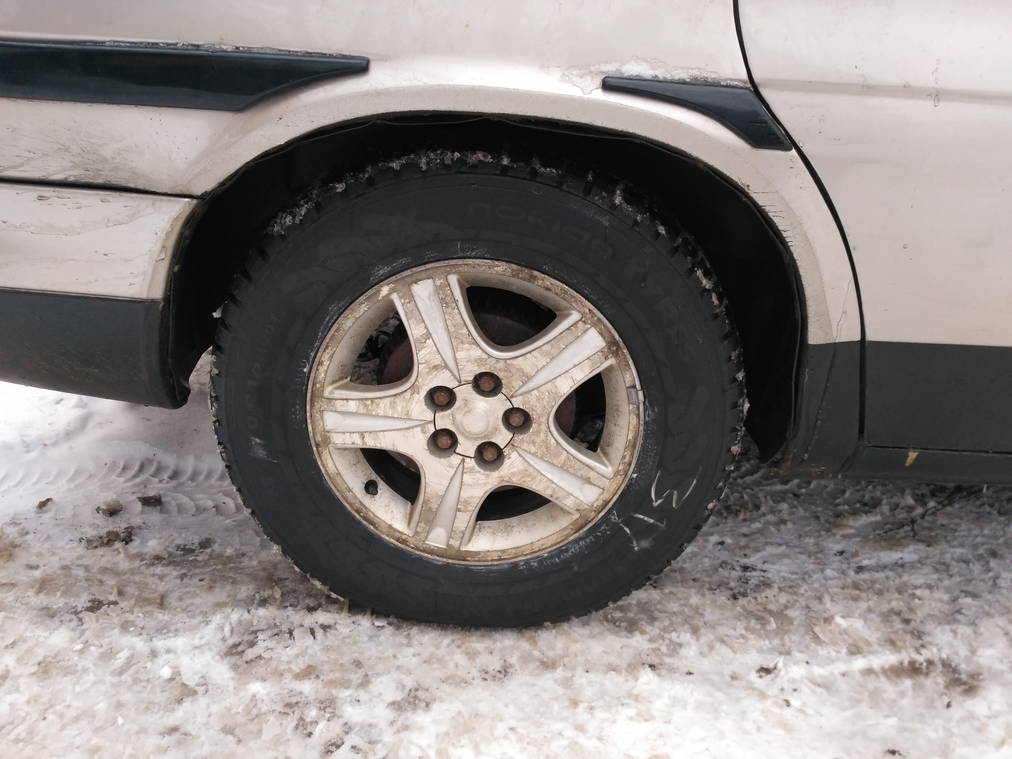

Поставил наконец то Нордман 7 215/70/16 на диски от "тараса". Машина поднялась! В гаражах и частном секторе больше не скребу брюхом! Вчера ехал по М-3 с полной загрузкой и только на одном мосту шаркнули колёса о задние подкрылки, хотя может это снег был. Передние колеса примерно сантиметр не достают до пружины. По сравнению с липучкой Тойо, это совершенно другая машина стала.

volgovod писал(а): 07 янв 2019, 17:57 Поставил наконец то Нордман 7 215/70/16 на диски от "тараса". Машина поднялась! В гаражах и частном секторе больше не скребу брюхом! Вчера ехал по М-3 с полной загрузкой и только на одном мосту шаркнули колёса о задние подкрылки, хотя может это снег был. Передние колеса примерно сантиметр не достают до пружины. По сравнению с липучкой Тойо, это совершенно другая машина стала. IMG_20181216_112312.jpgIMG_20181216_112304.jpg
От какого автомобиля арки приколхозили?)

Mr-NoS1k писал(а): 11 янв 2019, 23:42
Покупал "серпы" от Форда транзита, если не ошибаюсь. Klokkerholm 2515598 и 2515597 (левая и правая).
