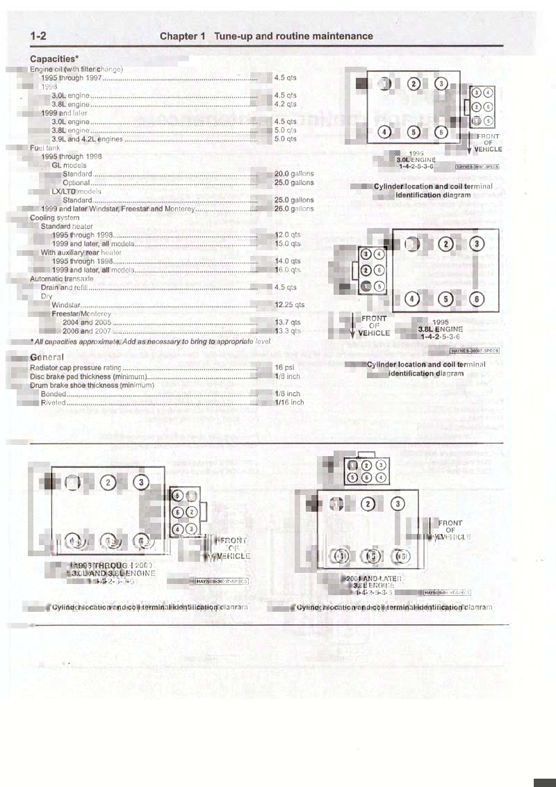

Цилиндр точно не 6, а 2 - посередине спереди.
Re: [проблемы] Троит двигатель, Ошибки Р1451; 0135 ; 0174
То есть 5
- Haynes_Manual_Windstar.jpg (118.61 КБ) 10685 просмотров
