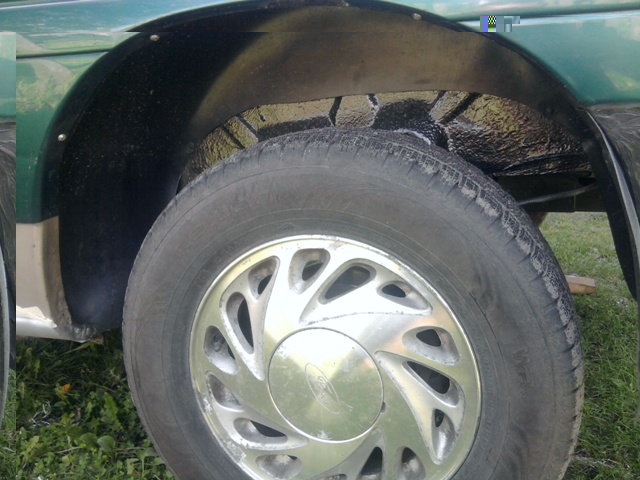

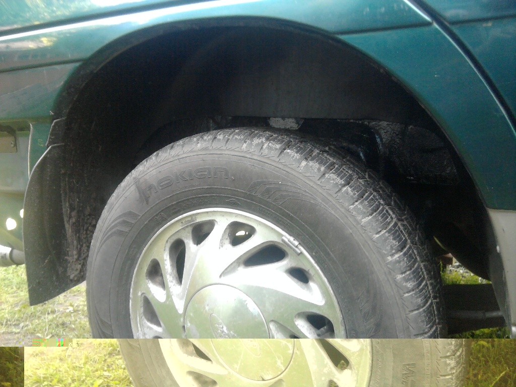

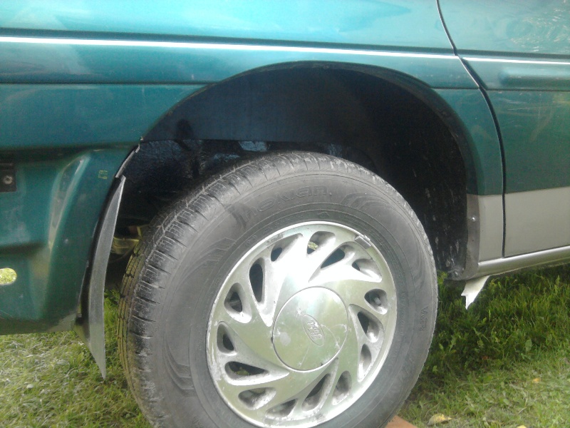

Подкрылки от авто Форд Транзит 2001 года на фото:
На фото еще не установлен задний бампер. Выступающие брызговики подкрылок пришлось обрезать по бокам, так-как, иначе не установить задний бампер.

yavlad писал(а):Подкрылки от авто Форд Транзит 2001 года на фото:
Добротно получилось :geek: вопрос,именно Транзит 2001 задние?Где покупали если не секрет? :?:
