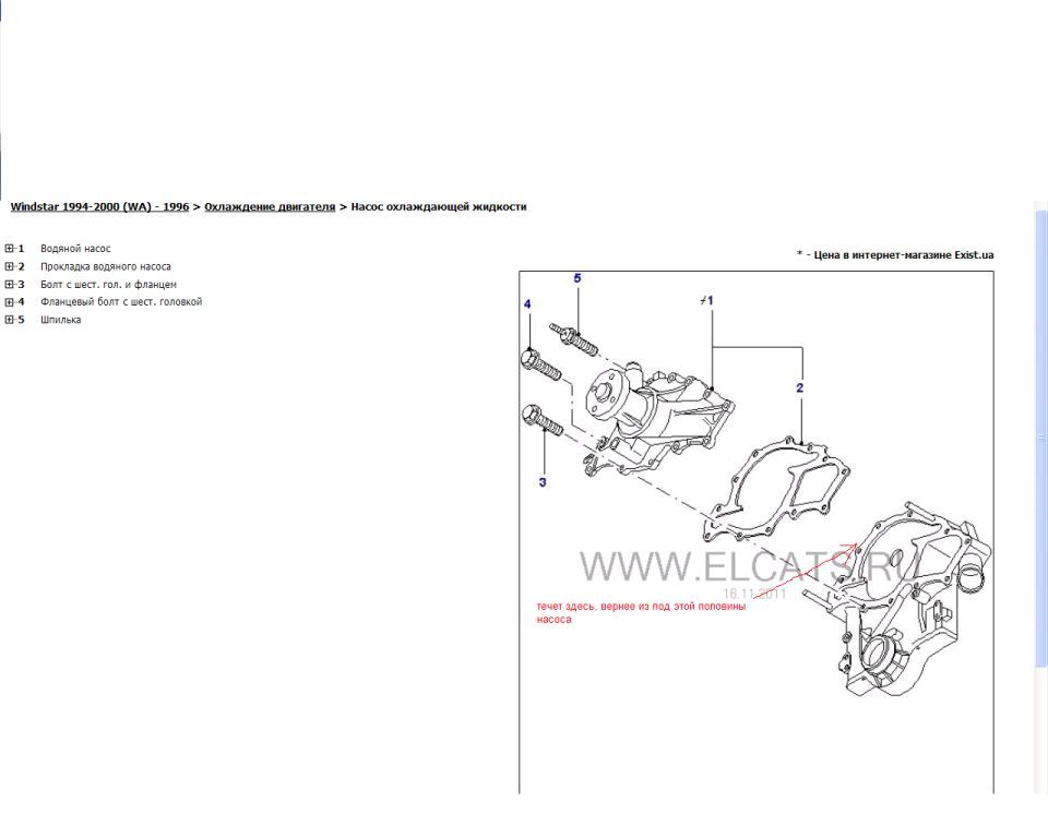

Ну, запугали Серегу, течет однозначно из под помпы, делов-то на 2 часа с перекуром.
не надо снимать переднюю крышку, коллекторы и т. д.

Начал писать трактат, но нескладно как-то получается. Всё стёр. Коротко:
Не позволяй им трогать переднюю крышку. Под ней (или в ней) ОЖ нет. Снятие (и затем установка) передней крышки потребует всех вышеперечисленных работ.
Течёт прокладка помпы, через шпильку дотекает до передней крышки, далее наружу. Снятие помпы всё покажет.
P.S. Работа не сложная. Можно было б сделать самому. Только болтов там много, да и погода уже не летняя.

Полностью соглашусь с Димой. Добавлю лишь рекомендацию дополнительно к прокладке помазать дерьметиком вокруг проблемной шпильки. Ну и естественно после снятия помпы хорошенько пошкрябать поверхность под прокладку, тчательно очистив её от окислов, остаток старой прокладки, грязи и т.д. В ПРОБЛЕМНЫХ местах нанести дерьметик (после обезжиривания), по периметру дерьметик я бы не стал (снять потом сложно будет).

По течи: мастер сказал что проблема была не в прокладке насоса. Его предположение: или снимать переднюю крышку, или "прокладка впускного коллектора"(ВК) (:o , по его словам, во ВК есть контуры ОЖ и масла, то подтекать может и от туда потенциально по блоку и выходить за передней крышкой). Так что по весне-лету буду искать все прокладки, помпу - и вперед.

Эээ а что он имеет ввиду под впускным коллектором? Если паук, то в нём действительно есть каналы для охлаждения, если собственно коллектор - там охлаждения нет. Под передней крышкой тоже не должно быть водяных каналов, там и охлаждать то нечего!!! В пауке антифриз охлаждает, вернее НАГРЕВАЕТ воздух для подачи в цилиндры. А В крышке то нафига каналы охлаждения делать?!
Шпильку, по которой могло протекать, эти мастера смотрели тчательно? Там из-за брызговика не очень удобно рассматривать. 99% что текло по ней.

Плохо, конечно, что не сняли вторую внутреннюю половину помпы, из-под неё текло. Но я думаю ее дожали в процессе установки новой прокладки. Подтекать может и будет но, не столь ощутимо.

Да, наверное паук, но назвал он ее "прокладкой впускного", я же, не зная еще толком что там и как, постарался передать инфу без искажений :D
Шпильку я не видел :roll: - забыл спросить про нее, повертел в руках помпу, старую прокладку, ремень - и полетел на рынок подбирать по размерам ремень и ролик для замены, т.к времени было в обрез.

yavlad писал(а):Плохо, конечно, что не сняли вторую внутреннюю половину помпы
:D вторая половина - так это передняя крышка! Парни советовали ее не трогать ))). Если что, сделаем это весной-летом, только запашусь прокладками и новой помпой.
