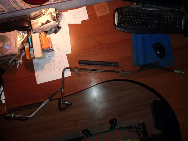

Нашёл у себя дырку на трубке. Спереди двигателя (где шкивы и ремень) на лонжероне лежат три трубки. Это нижняя
Была завёрнута в "пенку", мокрая и гнилая, снята. Вид снизу.

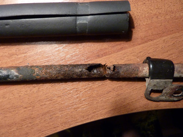

"Пенку" снял. Вот дырка
Когда трубку снял - из неё потекла вода.
