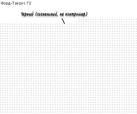

подскажите унашей машины лямбы совпадают с тарасовскими
Re: Лямбда зонд здох
блин не могу закинуть фотки пишет загруженный файл пустой
инфу брал от суда http://www.taurus-club.ru/faq/index.php ... wid&id=118
хмс, в том сообщении почему-то только 4 килобайта загрузилось
хорошо а по поводу вопроса- совпадает ли?
