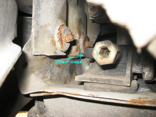

Вот что справа внизу у меня :)
Пробка - то что на фото с внешним и внутренним шестигранником белого цвета? Шланг во внутренне отверстие или наверх одевать?
радиатор, сливная пробка.JPG (45.23 КБ) 24995 просмотров
Re: Сливаем антифриз
SergeBrest писал(а): Вот что справа внизу у меня :)
Шланг одевать на отросток, который смотрит вперед на два ржавых болта за белой шестигранной пробкой. Но будь готов, запастись ёмкостью, которую можно подставить под радиатор. У меня текло одинаково, что из шланга, что из под шестигранной пробки. Но, впрочем, советую залить новый антифриз, так как ты доливал воду, да и старый уже поизносился. Я, бы советовал, снять патрубок нижний с радиатора и слить быстрее, чем морочиться с пробкой, шлангом. Удачи !!

Ок. Спасибо - поправил рисунок! Это так - на будущее чтобы знать, мот кому сча пригодиться ;)
А сливать - через патрубок, потом новый хомут и все отлично будет
Шланг надевать туда (на отросток) есть смысл, если прокладка (резиновое колечко) на сливной пробке стоит свежая. Если прокладка старая - лить будет отовсюду.
Заворачивать сливную пробку надо не сильно, а то отламывается на раз.
