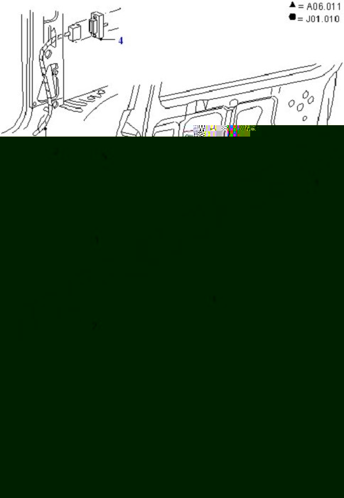

Посмотрел на сайте : http://www.allspare.ru/99/3/424/22/119453/" target="_blank, там есть электро подводка только к 4-х клавишному разъему. А вчера ливень с грозой подарил мне подарок: на час указатель открытой двери погас, правда я силиконовым спрэйем для труднодоступных мест обработал снаружи замки 2х2 на задней и сдвижной двери. Но там электрики нет! М.б. дело в личинках под ключ? кстати у меня эти разъемы держатся на заклепках, а не на винтах, как на рисунке

вот тут под номером 14018 этот концевик, который стоит на самом замке двери, его надо пропшикать

Спасибо! попробую добраться. Откуда такие картинки если не секрет?
